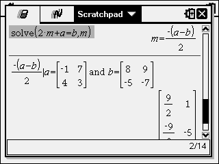

Unread postby critor » 21 Sep 2012, 09:15
Voici une solution en seulement 2 lignes:

Unread postby Cara06 » 23 Sep 2012, 17:11
ah ok merci ^^'
Possible en une ligne ou pas ?

Unread postby Adriweb » 23 Sep 2012, 17:39
en mettant le solve dedans :P
Mais bon même, au pire , fais une fonction
