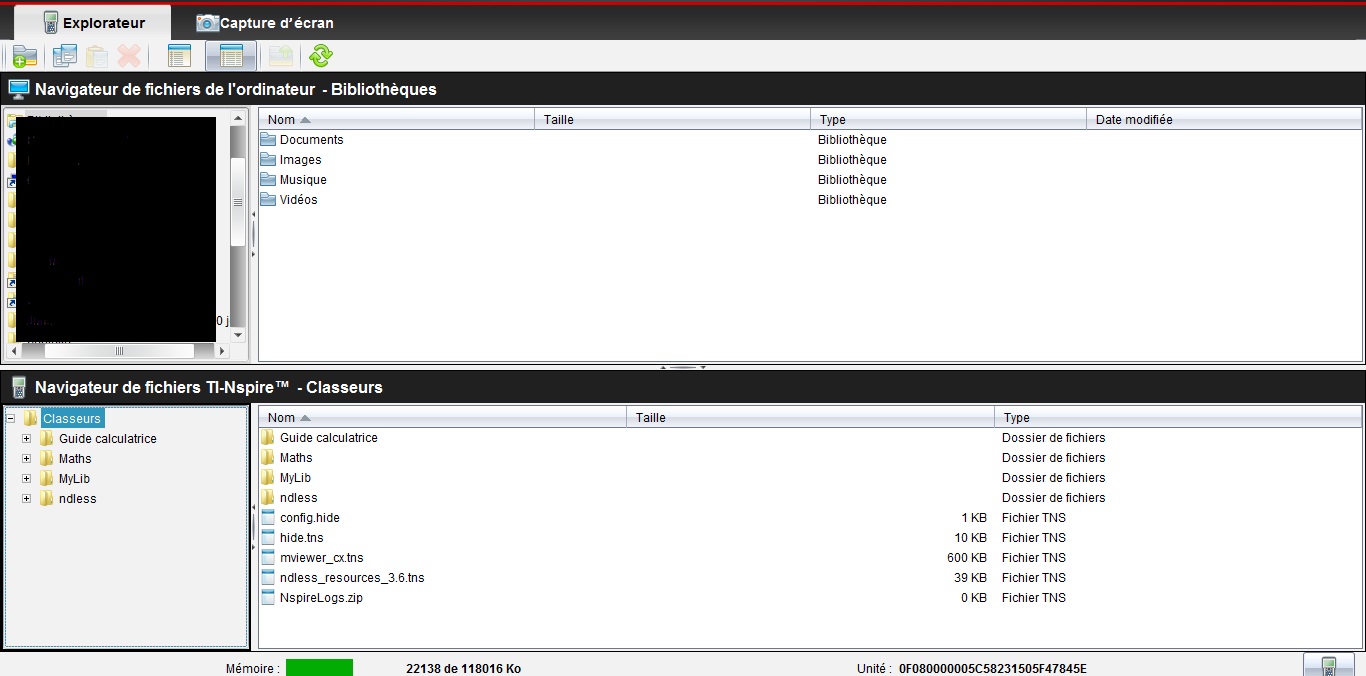

Unread postby fabgia » 15 Jan 2016, 16:35
je l'ai fais via computer link justement
voici l'arborescence actuel des dossiers

Unread postby Hamza.S » 15 Jan 2016, 16:38
bah on dirait que tout est normal fais un Reset
