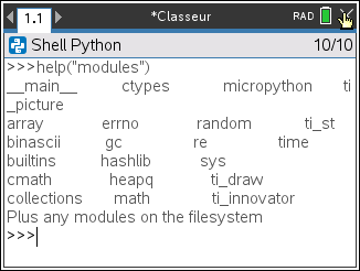

Les bibliothèques math, time et sys sont bien incluses sur TI-Nspire CX II :
Mais après faut-il encore qu'elles comprennent l'ensemble des méthodes nécessaires, et ça ce n'est pas garanti.
De façon générale, il est possible de rajouter des bibliothèques, à condition qu'elles soient elles-mêmes écrites en Python, et ne fassent appel qu'à des choses disponibles.
À défaut, il faut coder...
