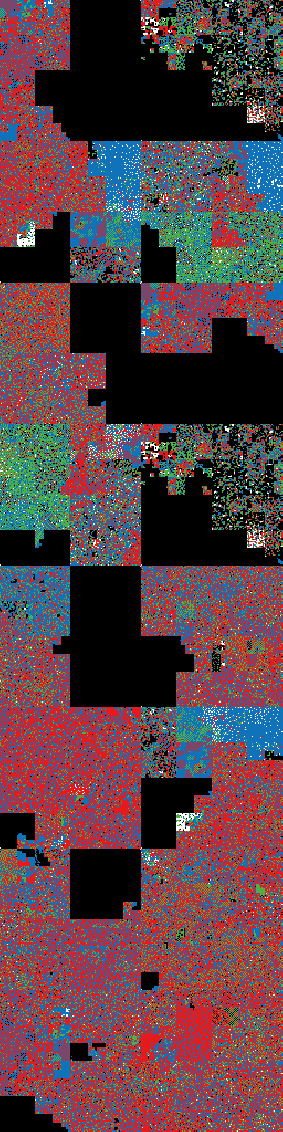

9534La mise à jour se présente sous la forme d'un fichier UpDate_EV1.3.UD faisant exactement 256Kio. Il rentre donc sans problème dans la Flash NOR SST39VF088 de 1Mio de la calculatrice.
Malgré cette taille nous ne sommes toutefois pas sûr qu'il s'agisse d'une image brute, puisque l'on y trouve 15 mentions BankProgramEnd numérotées de 0 à 13 et à chaque fois suivies d'octets nuls.
Il n'empêche que nombre de chaînes de caractères y sont lisibles et que le format ne serait donc pas compressé. Le processeur y est donc très certainement identifiable.
On y note entre autres la mention KSF022A V01.03. KSF022A serait donc la référence logicielle du modèle, et la version de la mise à jour ne serait donc pas 1.3 comme vu plus haut mais 1.03.

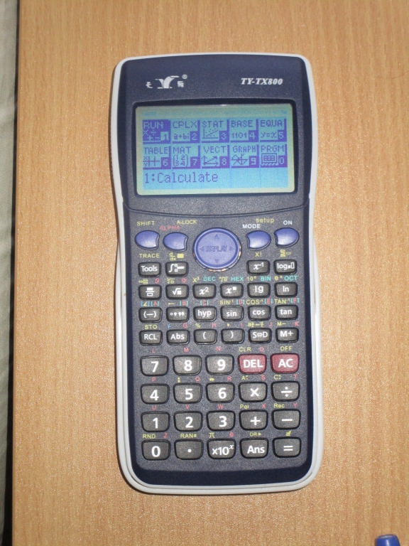

10886Une fois le fichier de mise à jour sélectionné, le logiciel met environ 4 minutes à l'envoyer à la calculatrice, en ne mentionnant ici bizarrement que 4 banques, puis la calculatrice met environ 3 minutes supplémentaires pour reprogrammer la Flash NOR.
9460Parmi les nouveautés, nous notons que le menu d'accueil ne rame plus : on peut désormais passer d'une icône d'application à une autre sans avoir à patienter une seconde comme nous le regrettions dans notre test ! :bj:
Les performances de la calculatrice n'ayant pas été améliorées selon nos tests, il s'agit donc d'une optimisation de ce menu, et non d'une accélération du processeur.
10887Une autre nouveauté est l'ajout d'un logo affiché à l'allumage et à l'extinction de la calculatrice.
Avec Department of EDucation, il s'agit donc d'une 3ème institution qui débarque de nulle part, n'ayant en effet rien à voir avec celles au dos de la boîte et du manuel.
Encore une fois, l'absence de mention d'un pays dans un contexte anglophone est surprenante, puisqu'il pourrait donc y avoir plusieurs institutions homonymes de par le monde.
Nous finissons par retrouver le logo qui correspond à une institution... aux Philippines alors que le constructeur est chinois.
Ces trois mentions institutionnelles suffisamment vagues pour être passe-partout nous semblent extrêmement suspectes. Elles pourraient être purement mercatiques sans véritable participation active derrière, ou pire sans même que l'institution en question soit au courant.
Quoi qu'il en soit, cela n'enlève rien aux formidables capacités de la TY-TX800 relativement à son prix d'environ 30€, écrasant complètement la misérable Lexibook GC3000FR que certaines enseignes osent même parfois proposer pour plus cher que ça ! :bj:
