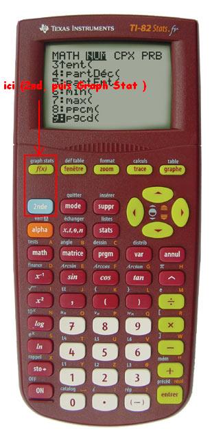

Sur une TI 82 stats fr c'est aussi StatPlot? Comment fonctionne cette commande? Statplot(X,Y) ?

Unread postby jacques » 09 Jun 2010, 20:21
C'est le bouton "graph Stat", au temps pour moi.

Unread postby augustin112 » 09 Jun 2010, 20:23
Merci mec, mais après je marque Graph1(L1) ? Ca marche pas !
