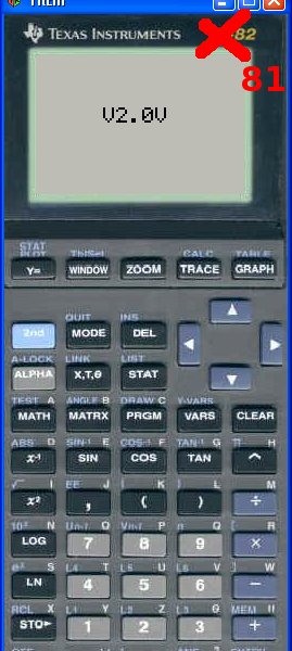

ROM TI-81 (32Ko) sur émulateur TI-82 (128Ko):
Les dernières TI-81 (1993) avec le système V2.0V utilisent la même carte mère que les premières TI-82 (1993).
La ROM TI-81 V2.0V est donc utilisable sur un émulateur TI-82.
La seule astuce est de redimensionner de façon cohérente la ROM 32Ko de la TI-81 en une ROM de 128Ko, en concaténant 4 exemplaires.
L'inverse n'est pas possible à cause des tailles de ROM différentes.

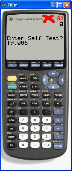

ROM TI-82 (128Ko) sur émulateur TI-83 (256Ko):
Les dernières TI-82 (2001) avec le système 19.006 utilisent la même carte mère que les dernières TI-83 (2001) et que les TI-82Stats (2004), fonctionnant toutes deux avec le système 1.10001 .
La ROM TI-82 19.0006 est donc utilisable sur un bon émulateur TI-83 (gérant les derniers systèmes).
La seule astuce est de redimensionner de façon cohérente la ROM 128Ko de la TI-82 en une ROM de 256Ko, en concaténant 2 exemplaires.

Il faut dire aussi que la ROM des TI-83+ et TI-73 a un fonctionnement différent, avec un Boot Code...
Finalement, entre la TI-82 Stats qui a un système TI-83, la TI-82 Stats.fr qui a une carte mère TI-83+, la TI-82 19.006 qui a une carte mère TI-83 . . . on ne sait plus qui est qui et on ne s'y retrouve plus!
