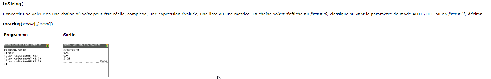

J'ai un problème pour utiliser versChaine en Ti-Basic sous Ti-83.
Contrairement à ce que dit https://education.ti.com/html/webhelp/E ... #toString(
concernant la commande toString
Code: Select all
1/2→A
Disp versChaîne(A²+2)
Disp versChaîne(A²+2,0)
Disp versChaîne(A²+2,1)
M'affiche toujours 2.25 comme résultat, et je n'obtiens jamais le fameux 9/4 escompté...
Alors que d'après le site, ça marche...
Marrant non ? Une idée ?

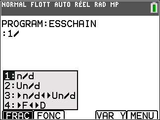

Tout petit détail en première ligne, il faut remplacer l'opérateur de division par l'opérateur quotient accessible via
ALPHA
F1
. Sinon le résultat stocké dans la variable A ne conserve que sa seule écriture décimale.
Et après ça marche :
