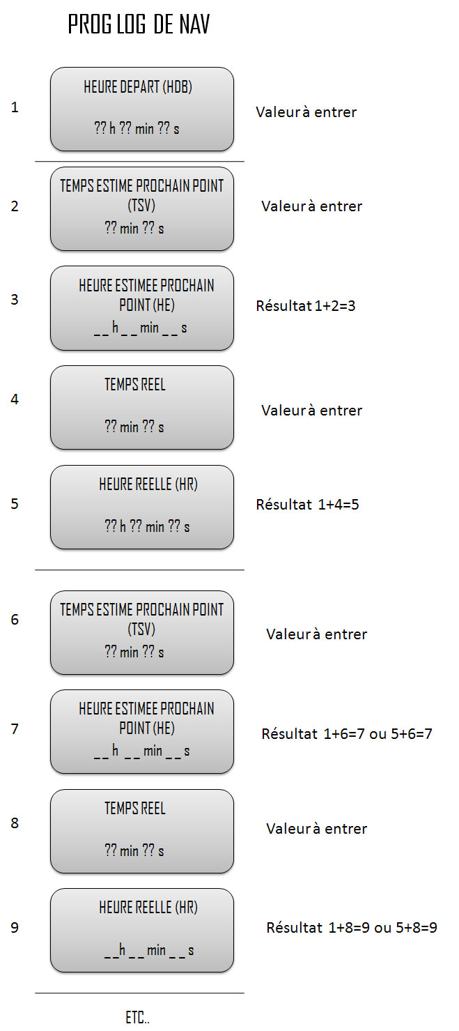

Bonjour,
Prochainement je vais participer à une compétition aérienne qui me tiens à coeur.
Dans l'espoir d'être selectionné, j'aimerais installer un programme sur ma TI83+ qui me serait trés utile (voir cdc images ci-dessous).
Le nombre d'étapes est inconnu il peut y'en avoir 10 comme 20... (il faudrait donc que les cycles se repétent indéfiniment).
Voici un exemple avec des valeures concrétes.
Dans cet exemple il y'a 2 étape.
Je ne sais pas si ces images sont assez explicative.
Vous pouvez me contacter par msn afin que je vous explique directement la chose.
J'aurais peut être la chance d'être sélectionné grace à vous.
Merci d'avance pour votre aide.
Cordialement,
FL125

J'ai un ami qui a fait une ébauche du prog :
Fonction
Lbl : shift --- vars --- F3 --- F1
Goto : shift --- vars --- F3 --- F2
? : shift --- vars --- F4
-- : C'est la Fleche (Avec la lettre L)
If : shift --- vars --- F1 --- F1
Then : shift --- vars --- F1 --- F2
IfEnd : shift --- vars --- F1 --- F3
: shift --- vars --- F6--- F3 --- F3
: shift --- vars --- F6--- F3 --- F4
Or : option --- F6 --- F6 --- F4 --- F2
' : Alpha --- F1
" : Alpha --- F2
: : shift --- vars ---F6 --- F5
ViewWindow : shift --- F3 --- F1
Text : Shift --- F4 --- F6 ---F6 --- F2
, : Touche virgule (Avec la lettre K)
[PAUSE] : Sorte de petit Triangle : shift --- vars --- F5
A la fin de chaque ligne il y a la petite flèche qui se trouve sur la touche EXE
------ Programme ------
