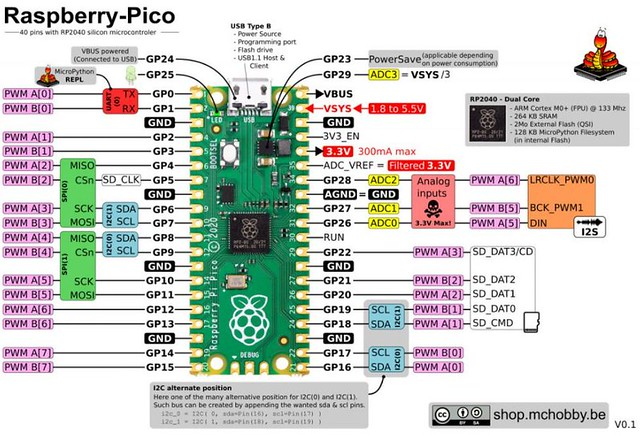

Unread postby cent20 » 21 Jan 2021, 15:58
De cette image :
Bon après, j'imagine que ce n'est pas 128 Ko de tas heap, mais bien 128 Ko en tout :mmm:
Mais comparé au M0 actuellement sur les TI83 PCE et ses 32 Ko de SDRAM il n'y a pas photo je pense.
TI 83 PCE edition python : ATSAMD21E18, 256KB of flash and 32KB of SRAM, 48MHz
Raspberry Pi Pico : RP2040ARM, 2MB QSI, 264 KB de SRAM, 133 Mhz
