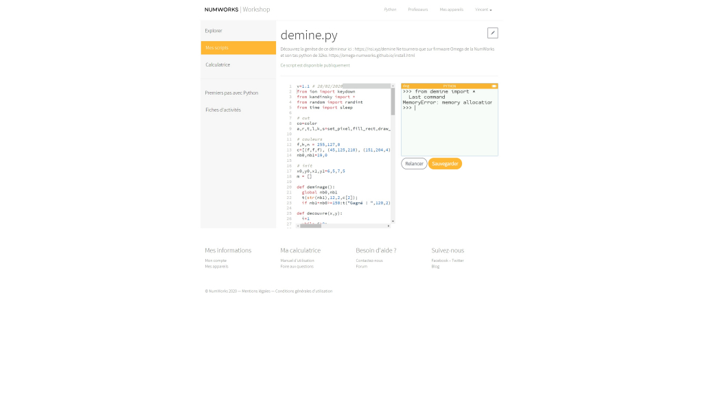

Pour développer un projet graphique sur Numworks (un démineur, présenté ici, amélioré ici) j'ai cherché en vain à utiliser Kandinsky sur un IDE de PC.
Il faut être naïf pour chercher à utiliser une librairie propriétaire sur une IDE tiers. Je plaide coupable.
J'ai donc du développer sur l'interface du workshop, qui a des atouts mais pas que.
