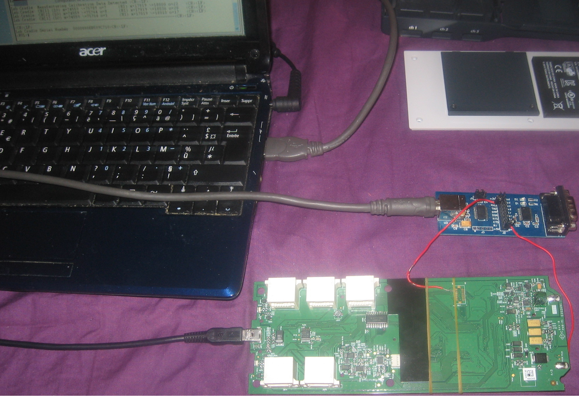

Contrairement aux calculatrices TI-Nspire 'normales', le port RS232 des TI-Nspire Lab Station Cradle n'est pas situé sur le connecteur Dock, mais sur les broches du connecteur de test/debug J04. Ici, seule la broche Tx et la masse sont connectées.
Unlike 'normal' TI-Nspire calculators, the TI-Nspire Lab Station Cradle RS232 port is not located on the Dock connector, but only on the internal J04 debug/test connector. Only the Tx pin and the ground are connected here.
