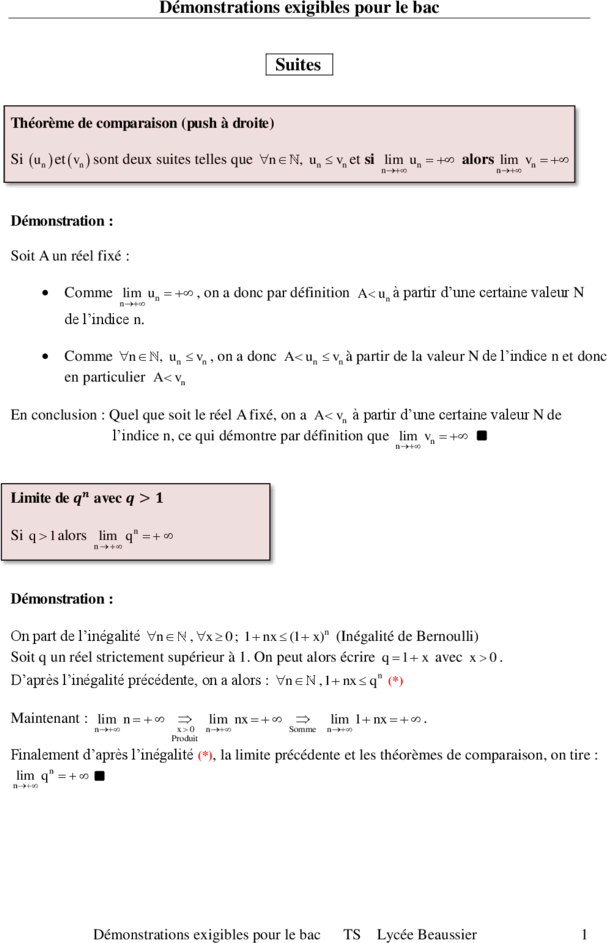

Démonstrations exigibles pour le bac
Suites s
Théorème de comparaison (push à droite)
Si un et vn sont deux suites telles que n , un vn et si lim un alors lim vn
n n
Démonstration :
Soit A un réel fixé :
Comme lim un , on a donc par définition A un à partir d’une certaine valeur N
n
de l’indice n.
Comme n , un vn , on a donc A un vn à partir de la valeur N de l’indice n et donc
en particulier A vn
En conclusion : Quel que soit le réel A fixé, on a A vn à partir d’une certaine valeur N de
l’indice n, ce qui démontre par définition que lim vn
n
Limite de avec
Si q 1 alors lim q n
n
Démonstration :
On part de l’inégalité n , x 0 ; 1 nx (1 x)n (Inégalité de Bernoulli)
Soit q un réel strictement supérieur à 1. On peut alors écrire q 1 x avec x 0 .
D’après l’inégalité précédente, on a alors : n ,1 nx q n (*)
Maintenant : lim n lim nx lim 1 nx .
n x 0 n Somme n
Produit
Finalement d’après l’inégalité (*), la limite précédente et les théorèmes de comparaison, on tire :
lim q n
n
Démonstrations exigibles pour le bac TS Lycée Beaussier 1
