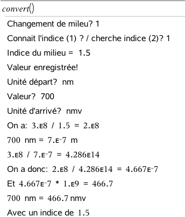

Ce programme contient plusieurs fonction:
convert() :
Il convertit des Hz -> nm (et l'inverse)
Il convertit des nm en énergie (J ou ev) (Pas l'inverse!! )
Si vous voulez convertir des Hz en eV, convertissez d'abord les Hz en nm, puis des nm en ev !)
Il fait le tout étape par étape.
1 = OUI, 0 = NON
Il peut prendre en compte l'indice de réfraction du mileu, ou le calculer si vous avez la vitesse de la lumière dans le milieu
Dans le programme on utilise 3*10^8 pour vitesse lumière de base.
Il peut convertir des nm en m (ou l'inverse), au cas ou....
onda() :
Rentrez la longueur d'onde et il vous dit a quelle couleur cela correspond
wien() :
Programme utilisant la loi de wien:
Vous entrez la température en K (ou °C) et le programme vous donne le nombre de nm
(Ou l'inverse)
On vous demande toujours de repréciser la constante de la loi, car elle peut changée selon les exercices (plus ou moins précise, et ça peut changer au niveau du résultat)
Dans convert, il faut utiliser:
hz (pour dire hertz)
nm (pour dire nanometre)
m (pour dire m)
nmv (pour dire le nanometre en fonction de l'indice du milieu)
ev (pour dire electronvolt)
j (pour dire joule)
Dans wien() il faut utiliser:
k (pour Kelvin)
c (pour °C)
nm (pour Nanometre)
