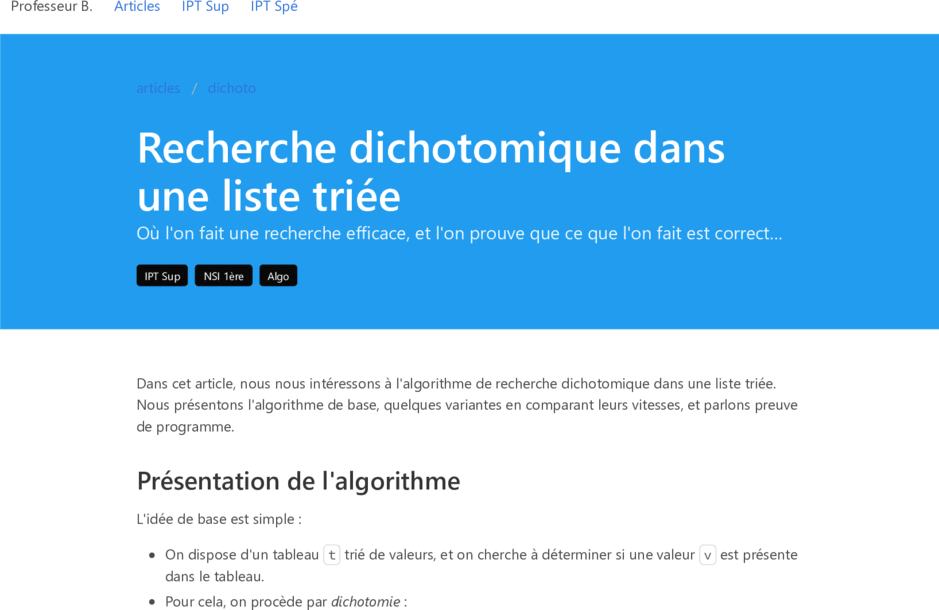

Professeur B. Articles IPT Sup IPT Spé
articles / dichoto
Recherche dichotomique dans
une liste triée
Où l'on fait une recherche efficace, et l'on prouve que ce que l'on fait est correct…
IPT Sup NSI 1ère Algo
Dans cet article, nous nous intéressons à l'algorithme de recherche dichotomique dans une liste triée.
Nous présentons l'algorithme de base, quelques variantes en comparant leurs vitesses, et parlons preuve
de programme.
