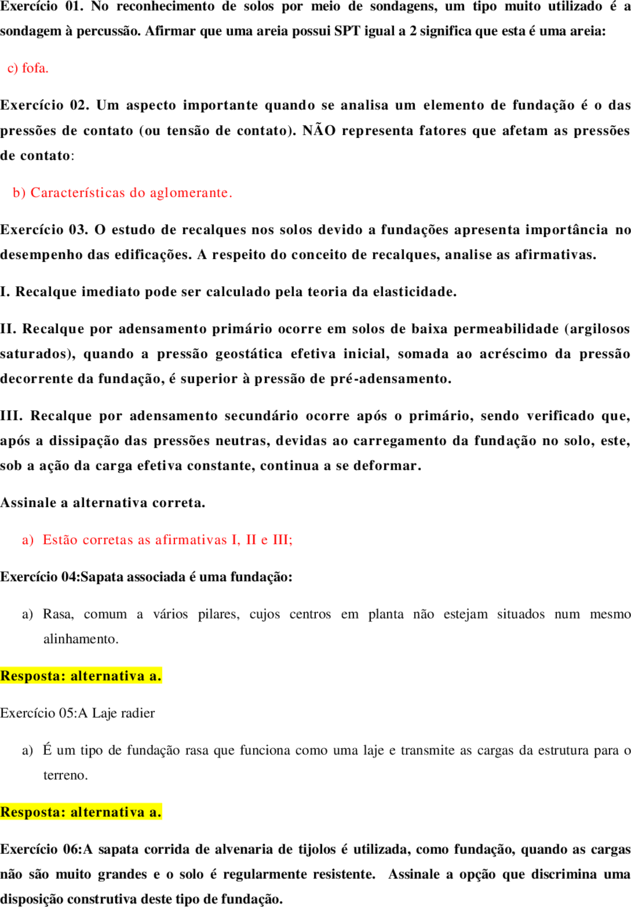

Exercício 01. No reconhecimento de solos por meio de sondagens, um tipo muito utilizado é a
sondagem à percussão. Afirmar que uma areia possui SPT igual a 2 significa que esta é uma areia:
c) fofa.
Exercício 02. Um aspecto importante quando se analisa um elemento de fundação é o das
pressões de contato (ou tensão de contato). NÃO representa fatores que afetam as pressões
de contato:
b) Características do aglomerante.
Exercício 03. O estudo de recalques nos solos devido a fundações apresenta importância no
desempenho das edificações. A respeito do conceito de recalques, analise as afirmativas.
I. Recalque imediato pode ser calculado pela teoria da elasticidade.
II. Recalque por adensamento primário ocorre em solos de baixa permeabilidade (argilosos
saturados), quando a pressão geostática efetiva inicial, somada ao acréscimo da pressão
decorrente da fundação, é superior à pressão de pré -adensamento.
III. Recalque por adensamento secundário ocorre após o primário, sendo verificado que,
após a dissipação das pressões neutras, devidas ao carregamento da fundação no solo, este,
sob a ação da carga efetiva constante, continua a se deformar.
Assinale a alternativa correta.
a) Estão corretas as afirmativas I, II e III;
Exercício 04:Sapata associada é uma fundação:
a) Rasa, comum a vários pilares, cujos centros em planta não estejam situados num mesmo
alinhamento.
Resposta: alternativa a.
Exercício 05:A Laje radier
a) É um tipo de fundação rasa que funciona como uma laje e transmite as cargas da estrutura para o
terreno.
Exercício 06:A sapata corrida de alvenaria de tijolos é utilizada, como fundação, quando as cargas
não são muito grandes e o solo é regularmente resistente. Assinale a opção que discrimina uma
disposição construtiva deste tipo de fundação.
Abaixo da base da sapata deve ser executada uma placa de concreto armado, em trechos em nível,
moldada in loco.
Resposta: alternativa c.
alinhamento.
terreno.
moldada in loco.
Exercício 07:De acordo com a NBR 6122:2010, para evitar o contato solo– fundação, todas as partes
de uma fundação superficial devem ser concretadas com um lastro de concreto:
a) Não estrutural com, no mínimo, 5 cm de espessura.
Resposta: alternativa d.
Exercício 08:A NBR 6122 estabelece os requisitos a serem observados no projeto e execução de
fundações de todas as estruturas da engenharia civil. A norma traz termos e definições referentes às
fundações utilizadas. Numere a coluna da direita de acordo com a da esquerda.
1. Radier
2. Repique
3. Estaca
4. Bloco
5. Tubulão
( ) Elemento de fundação superficial de concreto, dimensionado de modo que as tensões de tração nele
resultantes sejam resistidas pelo concreto, sem necessidade de armadura.
( ) Elemento de fundação profunda executado inteiramente por equipamentos ou ferramentas, sem que, em
qualquer fase de sua execução, haja descida de pessoas.
( ) Elemento de fundação superficial que abrange parte ou todos os pilares de uma estrutura, distribuindo os
carregamentos.
( ) Elemento de fundação profunda escavado no terreno em que, pelo menos na sua etapa final, há descida de
pessoas, que se faz necessária para executar o alargamento de base ou pelo menos a limpeza do fundo de
escavação.
( ) Parcela elástica do deslocamento máximo de uma estaca decorrente da aplicação de um golpe do martelo
ou pilão.
Marque a sequência correta.
4, 3, 1, 5, 2
Exercício 09:Durante a avaliação de um imóvel, foi constatada uma rachadura na parede, gerada por
recalque de fundação, com risco de desabamento e ameaça aos moradores. Ao se verificar o projeto,
observou-se que o projetista havia falhado no dimensionamento das sapatas. Essa situação representa:
Um padrão construtivo.
Resposta: alternativa b.
Exercício 10.No dimensionamento de fundações diretas de uma edificação, é correto afirmar:
a) As sapatas isoladas devem ser evitadas sempre que existir a possibilidade de solução com sapata
associada. Regra geral: uma sapata associada é mais econômica e mais fácil de executar do que duas
sapatas isoladas.
b) A sapata associada deve ser evitada sempre que existir a possibilidade de solução com sapatas
isoladas. Regra geral: duas sapatas isoladas serão mais econômicas e mais fáceis de executar do que
uma sapata associada.
c) A sapata associada deve ser evitada sempre que existir a possibilidade de solução com sapatas
isoladas. Regra geral: uma sapata associada é mais econômica e mais fácil de executar do que duas
sapatas isoladas.
d) As sapatas isoladas devem ser evitadas sempre que existir a possibilidade de solução com sapata
associada. Regra geral: duas sapatas isoladas serão mais econômicas e mais fáceis de executar do que
e) As sapatas isoladas e associadas são soluções equivalentes e não apresentam diferença significativa
tanto do ponto de vista econômico, quanto da facilidade de execução.
Exercício 11.A atividade profissional do arquiteto exige, além dos conhecimentos específicos da
formação acadêmica, conhecimentos de técnicas construtivas e de toda a gama de projetos
complementares. Com relação a esses projetos, julgue a afirmativa a seguir:
Na fundação do tipo Radier, forma-se uma placa contínua em toda área da construção, com o objetivo de
distribuir a carga em toda a superfície o mais uniformemente possível. Esse tipo de fundação pode ser
construída em concreto armado com armadura cruzada na parte superior e na parte inferior.
( ) Certo
( ) Errado
Resposta: Afirmativa correta.
Exercício 12.Uma das disposições construtivas relativas a fundações em superfícies é que a base de
uma fundação tem de ser assentada a uma profundidade tal que garanta que o solo de apoio não seja
influenciado pelos agentes atmosféricos e fluxos de água. Nas divisas de terrenos vizinhos, salvo
quando a fundação for sobre rocha, tal profundidade NÃO pode ser menor que:
1,50m;
Exercício 13: No dimensionamento de fundações diretas de uma edificação, é correto afirmar:
sapatas isoladas.
sapatas isoladas.
Exercício 14: De acordo com a norma ABNT NBR 6122: 2010 (Projeto e execução de fundações), no
que se refere às fundações superficiais (rasas ou diretas), é correto afirmar:
a) As sapatas isoladas não devem ter dimensões inferiores a 1 metro.
b) No dimensionamento de fundação superficial solicitada por carga excêntrica, a área comprimida
deve ser de, no mínimo, dois terços da área total da fundação.
c) A profundidade mínima para assentamento de uma sapata é 1 metro.
d) Todas as partes da fundação superficial em contato com o solo devem ser concretadas sobre um
lastro de concreto estrutural com, no mínimo, 10 cm de espessura.
e) No caso de fundações próximas, porém situadas em cotas diferentes, a fundação situada em cota
mais alta deve sempre ser executada primeiro.
Solução:
Exercício 15: Sobre as fundações superficiais (rasas ou diretas), assinale a alternativa correta.
a) Entende-se por “bloco” o elemento de fundação superficial de concreto armado, dimensionado de
modo que as tensões de tração nele resultantes sejam resistidas pelo emprego de armadura
especialmente disposta para esse fim.
b) Entende-se por “sapata” o elemento de fundação superficial de concreto, dimensionado de modo que
as tensões de tração nele resultantes sejam resistidas pelo concreto, sem necessidade de armadura.
c) Entende-se por “radier” o elemento de fundação superficial que abrange parte ou todos os pilares de
uma estrutura, distribuindo os carregamentos.
d) Entende-se por “sapata corrida” a sapata comum a mais de um pilar.
e) Entende-se por “sapata associada” a sapata sujeita à ação de uma carga distribuída linearmente ou de
pilares ao longo de um mesmo alinhamento.
Exercício 16:A sondagem de simples reconhecimento, ou sondagem a percussão com realização do
ensaio de resistência a penetração SPT, possibilita a identificação expedita de algumas características
do subsolo de onde está sendo realizado o ensaio. Porém, NÃO é possível identificar por meio da
sondagem:.
a permeabilidade das camadas de solo.
Resposta: alternativa e.
Exercício 17:De acordo com o projeto de arquitetura de uma certa obra em um terreno de 1.700 m2 ,
a projeção em planta da edificação tem 800 m2 . S...
