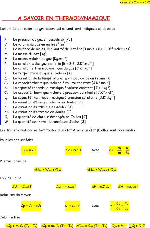

Résumé - Cours - 1/2
. A SAVOIR EN THERMODYNAMIQUE
Les unités de toutes les grandeurs qui suivent sont indiquées ci-dessous
P La pression du gaz en pascals en [Pa]
V Le volume du gaz en mètres3 [m3]
n Le nombre de moles, la quantité de matière [1 mole = 6,02.1023 molécules]
m La masse du gaz [Kg]
M La masse molaire du gaz [Kg.mol-1]
R La constante des gaz parfaits [R = 8,31 J.K-1.mol-1]
r La constante thermodynamique du gaz [J.K-1.Kg-1]
T La température du gaz en kelvins [K]
T La variation de la température TB – TA du corps en kelvins [K]
Cv La capacité thermique molaire à volume constant [J.K-1.mol-1]
cv La capacité thermique massique à volume constant [J.K-1.kg-1]
Cp La capacité thermique molaire à pression constante [J.K-1.mol-1]
cp La capacité thermique massique à pression constante [J.K-1.kg-1]
dU La variation d’énergie interne en Joules [J]
dH La variation d’enthalpie en Joules [J]
dS La variation d’entropie en Joules [J]
Q La quantité de chaleur échangée en Joules [J]
W La quantité de travail échangée en Joules [J]
Les transformations se font toutes d’un état A vers un état B, elles sont réversibles
Pour les gaz parfaits :
nR R
P.V = n.R.T P.V = m.r.T Avec r=
m M
Premier principe
UAB = WAB + QAB HAB = WtrAB + QAB
Lois de Joule
U = n.Cv.T U = m.cv.T H = n.Cp.T H = m.cp.T
Relations de Mayer
Cp cp
Cp – Cv = n.R cp – cv = r avec =
Cv cv
Calorimétrie
Qc = mc.Cc (Tf – Tc) Qe = me.Ce (Tf – Te) Qcal = Ccal (Tf – Te) Qch = M.L ∑Q = O J
