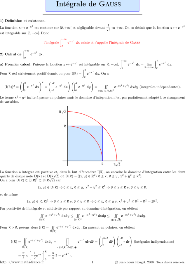

0 0 0 (x;y)∈[0,R]2
Le terme x2 + y2 invite à passer en polaires mais le domaine d’intégration n’est pas parfaitement adapté à ce changement
de variables.
R 2
R
R R 2
La fonction à intégrer est positive √
et, dans le but d ?encadrer I(R), on encadre le domaine d’intégration entre les deux
2 2 2 2
√ 2) où D(R) = {(x, y) ∈ R / 0 ≤ x, 0 ≤ y, x + y ≤ R }.
quarts de disque noté D(R) et D(R
2
On a bien D(R) ⊂ [0, R] ⊂ D(R 2) car
(x, y) ∈ D(R) ⇒ 0 ≤ x, 0 ≤ y, x2 + y2 ≤ R2 ⇒ 0 ≤ x ≤ R et 0 ≤ y ≤ R,
et de même
(x, y) ∈ [0, R]2 ⇒ 0 ≤ x ≤ R et 0 ≤ y ≤ R ⇒ 0 ≤ x, 0 ≤ y et x2 + y2 ≤ R2 + R2 = 2R2 .
Par positivité de l’intégrale et additivité par rapport au domaine d’intégration, on obtient
RR −(x2 +y2 ) RR −(x2 +y2 ) RR 2 2
e dxdy ≤ e dxdy ≤ e−(x +y ) dxdy.
D(R) [0,R]2 D(R 2)
RR 2
+y2 )
Pour R > 0, posons alors J(R) = e−(x dxdy. En passant en polaires, on obtient
D(R)
ZZ ZZ Z π/2 ! Z
R
−(x2 +y2 ) −r2
J(R) = e dxdy = e rdrdθ = dθ r dr (intégrales indépendantes)
0 0
D(R) r∈[0,R],θ∈[0, π
2]
R
π 1 2 π 2
= × − e−r = (1 − e−R ).
2 2 0 4

R 2
R
R R 2
2 2 2 2
2
et de même
D(R) [0,R]2 D(R 2)
RR 2
+y2 )
D(R)
ZZ ZZ Z π/2 ! Z
R
−(x2 +y2 ) −r2
0 0
2]
R
π 1 2 π 2
2 2 0 4
