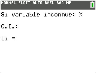

Ce programme permet de connaître les conditions initiales et finales d'un mouvement de translation, qu'il soit rectiligne uniforme ou uniformément varié, ainsi que les équations de la vitesse et de la position dans le cas du MTRUV.
Le programme sera très utile en terminale sciences de l'ingénieur, ainsi qu'en physique sur les chapitres de mécanique.
Mode d'emploi:
L'onglet information donne les formules pour les mouvements de translation et de rotation
L'onglet "Calcul mvt rect. uniforme" permet de calculer la valeur manquante à l'énoncé. Attention, strictement 1 valeur inconnue doit être entrée pour ce mouvement.
On signale une valeur inconnue en entrant "X" de la touche des variables.
L'onglet "Calcul unif. varié" donne les valeurs manquantes à l'énoncé, en donnant ensuite les équations du mouvement. Attention, strictement 2 valeurs inconnues doivent être entrées pour ce mouvement.
Lors de l'affichage des équations du mouvement, les valeurs sont arrondies à 3 décimales
