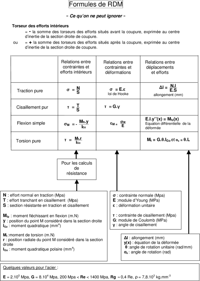

Formules de RDM
« Ce qu’on ne peut ignorer »
Torseur des efforts intérieurs
= - la somme des torseurs des efforts situés avant la coupure, exprimée au centre
d’inertie de la section droite de coupure.
ou = + la somme des torseurs des efforts situés après la coupure, exprimée au centre
Relations entre Relations entre Relations entre
contraintes et contraintes et déplacements
efforts intérieurs déformations et efforts
= N = E. l = N.l
Traction pure S E. S
loi de Hooke allongement (mm)
Cisaillement pur = T = G.
S
E.I.y’’(x) = Mfz(x)
Flexion simple Mfz.y M
M =- M=
E
Equation différentielle de la
IGz déformée
Torsion pure = Mt.r Mt = G. .IGo et x = .L
IGo
Pour les calculs
de
résistance
N : effort normal en traction (Mpa) : contrainte normale (Mpa)
T : effort tranchant en cisaillement (Mpa) E :module d’Young (MPa)
S : section résistante en traction et cisaillement : déformation unitaire
Mfz : moment fléchissant en flexion (m.N) : contrainte de cisaillement (Mpa)
y : position du point M considéré dans la section droite G: module de Coulomb (MPa)
IGz : moment quadratique (mm4) : angle de cisaillement
Mt :moment de torsion (m.N)
r : position radiale du point M considéré dans la section l : allongement (mm)
droite y(x) : équation de la déformée
:angle de rotation unitaire (rad/mm)
IGo : moment quadratique polaire (mm 4)
x : angle de rotation (rad)
Quelques valeurs pour l’acier :
E = 2.105 Mpa, G = 8.104 Mpa, 200 Mpa < Re < 1400 Mpa, Rg ≈ 0,4 Re, = 7,8.103 kg.mm-3
