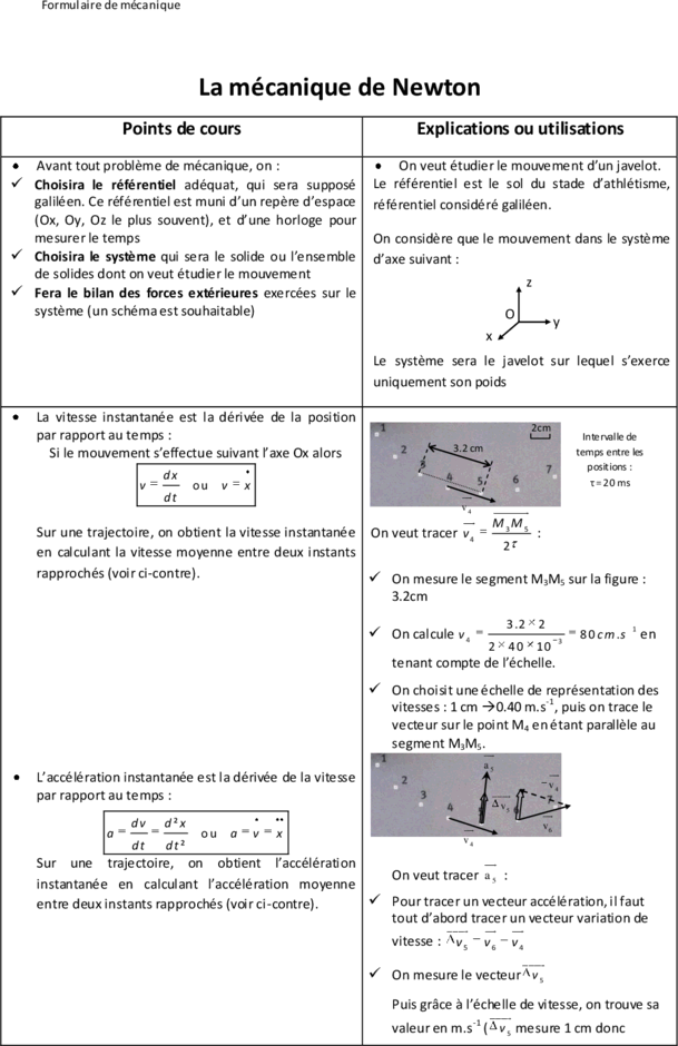

Formulaire de mécanique
La mécanique de Newton
Points de cours Explications ou utilisations
Avant tout problème de mécanique, on : On veut étudier le mouvement d’un javelot.
Choisira le référentiel adéquat, qui sera supposé Le référentiel est le sol du stade d’athlétisme,
galiléen. Ce référentiel est muni d’un repère d’espace référentiel considéré galiléen.
(Ox, Oy, Oz le plus souvent), et d’une horloge pour
mesurer le temps On considère que le mouvement dans le système
Choisira le système qui sera le solide ou l’ensemble d’axe suivant :
de solides dont on veut étudier le mouvement
z
Fera le bilan des forces extérieures exercées sur le
système (un schéma est souhaitable) O
y
x
Le système sera le javelot sur lequel s’exerce
uniquement son poids
La vitesse instantanée est la dérivée de la position
2cm
par rapport au temps : Intervalle de
3.2 cm
Si le mouvement s’effectue suivant l’axe Ox alors temps entre les
positions :
dx
v ou v x τ = 20 ms
dt
v4
M 3M 5
Sur une trajectoire, on obtient la vitesse instantanée On veut tracer v 4 :
en calculant la vitesse moyenne entre deux instants 2
rapprochés (voir ci-contre). On mesure le segment M3M5 sur la figure :
3.2cm
3.2 2
On calcule v 4 3
80 cm . s
1
en
2 40 10
tenant compte de l’échelle.
On choisit une échelle de représentation des
vitesses : 1 cm 0.40 m.s-1, puis on trace le
vecteur sur le point M4 en étant parallèle au
segment M3M5 .
a5
L’accélération instantanée est la dérivée de la vitesse
v4
v5
dv d ²x v6
a ou a v x v4
dt dt ²
Sur une trajectoire, on obtient l’accélération
On veut tracer a 5 :
instantanée en calculant l’accélération moyenne
entre deux instants rapprochés (voir ci-contre). Pour tracer un vecteur accélération, il faut
tout d’abord tracer un vecteur variation de
vitesse : v5 v6 v4
On mesure le vecteur v5
Puis grâce à l’échelle de vitesse, on trouve sa
valeur en m.s-1 ( v 5 mesure 1 cm donc
-1
v 5 =0.40 m.s )
0.40
On calcule : a 5 3
5 m .s
2
2 40 10
On choisit une échelle d’accélération pour
tracer ce vecteur (1 cm 2.5 m.s-2)
(a 5 a même sens, même direction que v 5 )
Voici l’énoncé des trois lois de Newton : La première loi de Newton est incluse dans la
1ère : principe d’inertie : tout corps persévère dans seconde : si Fext =0 alors a
cste ce qui
son état de repos ou de mouvement rectiligne
uniforme si les forces qui s’exercent sur lui se correspond à l’état de repos a0 ou au
compensent (l’ « état » du corps dépend des mouvement rectiligne uniforme a 0.
conditions initiales).
2ème : principe fondamentale de la dynamique :
Fext =ma
Très importante, c’est elle qui permettra d’avoir les
équations du mouvement d’un système (équation
différentielle, équation de trajectoire, …)
3ème : principe d’action réaction :
FA / B FB / A
