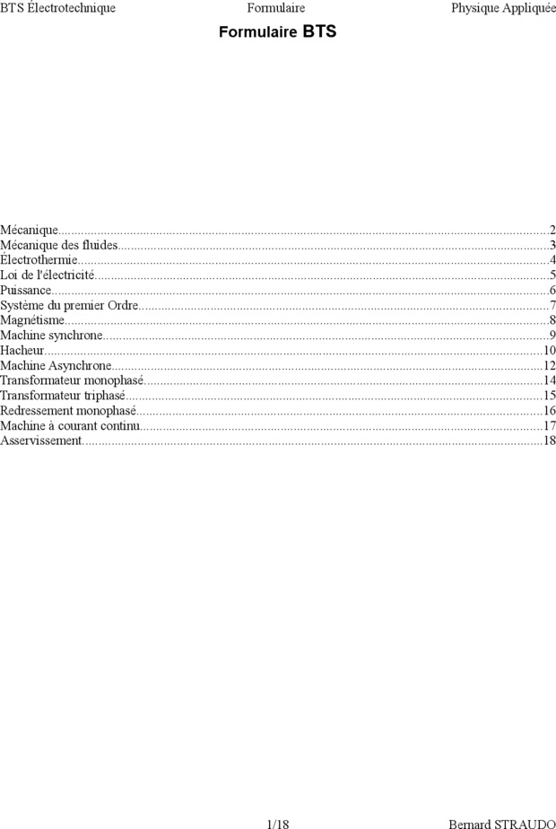

BTS Électrotechnique Formulaire Physique Appliquée
Formulaire BTS
Mécanique......................................................................................................................................................2
Mécanique des fluides....................................................................................................................................3
Électrothermie................................................................................................................................................4
Loi de l'électricité...........................................................................................................................................5
Puissance........................................................................................................................................................6
Système du premier Ordre.............................................................................................................................7
Magnétisme....................................................................................................................................................8
Machine synchrone........................................................................................................................................9
Hacheur........................................................................................................................................................10
Machine Asynchrone....................................................................................................................................12
Transformateur monophasé..........................................................................................................................14
Transformateur triphasé...............................................................................................................................15
Redressement monophasé............................................................................................................................16
Machine à courant continu...........................................................................................................................17
Asservissement.............................................................................................................................................18
1/18 Bernard STRAUDO

Formulaire BTS
