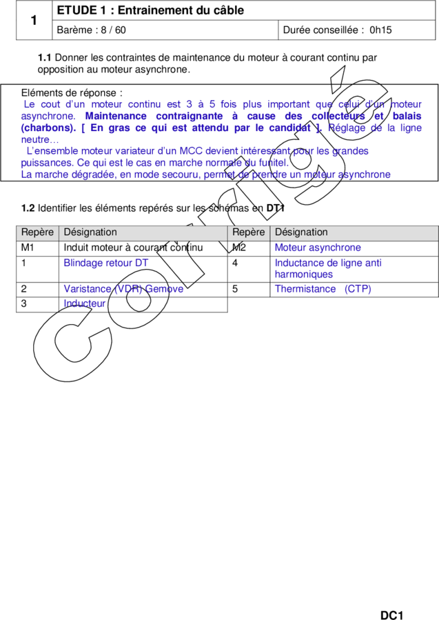

ETUDE 1 : Entrainement du câble
1
Barème : 8 / 60 Durée conseillée : 0h15
1.1 Donner les contraintes de maintenance du moteur à courant continu par
opposition au moteur asynchrone.
Eléments de réponse :
Le cout d’un moteur continu est 3 à 5 fois plus important que celui d’un moteur
asynchrone. Maintenance contraignante à cause des collecteurs et balais
(charbons). [ En gras ce qui est attendu par le candidat ]. Réglage de la ligne
neutre…
L’ensemble moteur variateur d’un MCC devient intéressant pour les grandes
puissances. Ce qui est le cas en marche normale du funitel.
La marche dégradée, en mode secouru, permet de prendre un moteur asynchrone
1.2 Identifier les éléments repérés sur les schémas en DT1
Repère Désignation Repère Désignation
M1 Induit moteur à courant continu M2 Moteur asynchrone
1 Blindage retour DT 4 Inductance de ligne anti
harmoniques
2 Varistance (VDR) Gemove 5 Thermistance (CTP)
3 Inducteur
DC1
