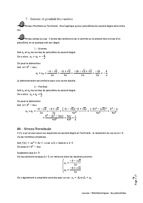

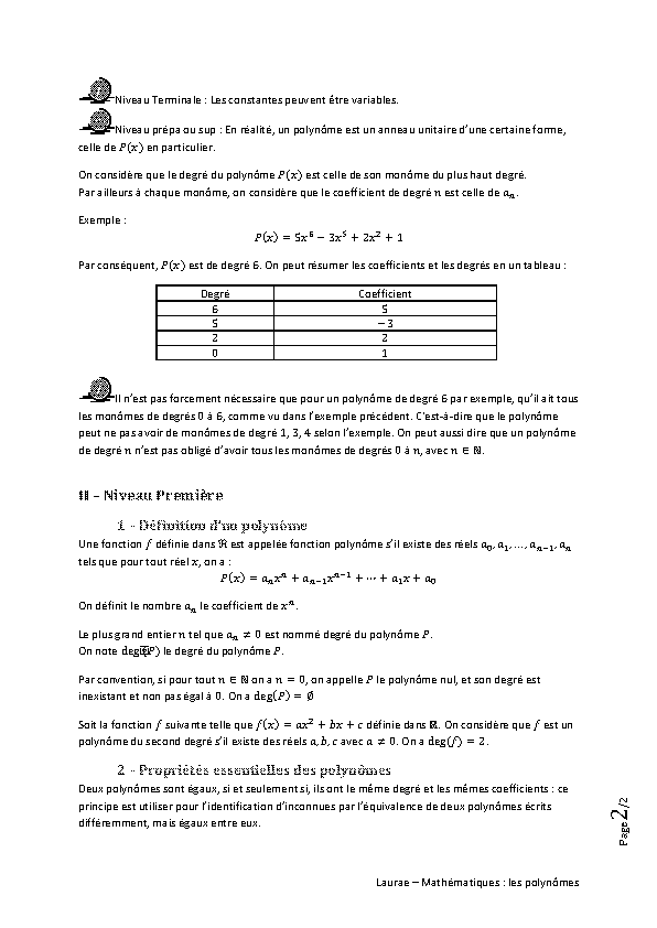

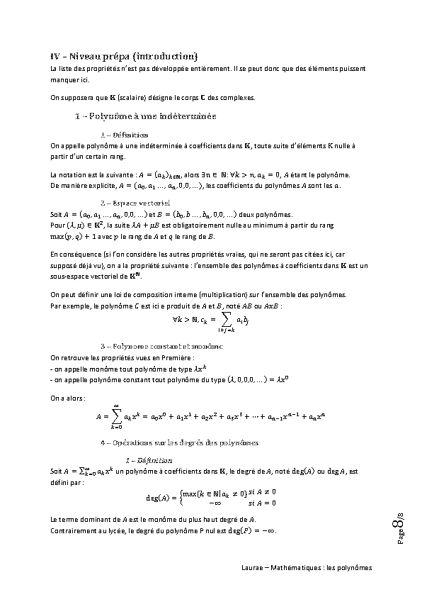

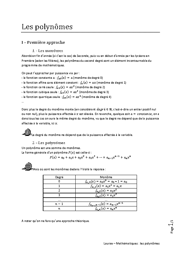

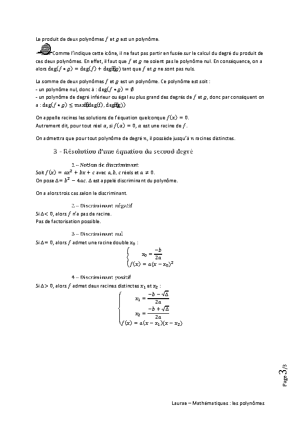

Contient le cours sur les polynômes du second degré de niveau Première, Terminale, et une introduction au niveau prépa/sup (incomplet pour ce dernier) :
- approche monômes et polynômes
- propriétés des polynômes
- résolution d'une équation du second degré
- somme et produit de racines
Le tout au format PDF et avec les images au format PNG pour mviewer.
