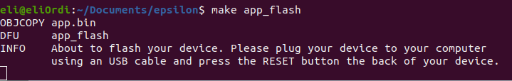

le fichier y est déja
pour ce qui est du msg d'erreur, j'en ai aucun, c'est ça qui m'embete le plus. ça reste coincé comme si la calculette n'était pas branchée
en plus, tout marche bien avec d'autres firmwares

Que donne
Code: Select all
make epsilon_flash
? C'est quel firmware et quel modèle de la calculatrice ?

N0110 avec le firmware delta depuis https://github.com/zardam/epsilon (j'essaye de le flasher sans docker)

Ok, j'étais resté sur le dernier officiel. C'est une version 11, donc "make epsilon_flash" ne fonctionne pas sur cette version.
Il faut faire :
Code: Select all
make build/device/n0110/epsilon_two_binaries
dfu-util -a 0 -D epsilon/build/device/n0110/epsilon.internal.bin -s 0x08000000
dfu-util -a 0 -D epsilon/build/device/n0110/epsilon.external.bin -s 0x90000000
PS : l'émulateur NES ne fonctionnera pas sur cette version sans modifications. Il faut éditer le fichier "apps/nes/nofrendo/epsilon/osd_epsilon.c" et changer l'adresse de la ROM (le 0x90400000 tout en bas) par 0x90700000, et aussi adapter la commande pour flasher la rom du jeu NES avec cette adresse, sinon cela va écraser une partie du firmware.

tu es sur pour le make build/device/n0110/epsilon_two_binaries ?
dans quel dossier il faut que je lance cette commande?
edit: il n'y a pas de dossier device dans build dans https://github.com/zardam/epsilon

En repartant de zéro, j'ai passé les commandes suivantes pour compiler et flasher la calculatrice avec khicas et l'émulateur NES :
Code: Select all
git clone --recurse-submodules --branch n110-giac https://github.com/zardam/epsilon.git
cd epsilon/
git clone --branch v12-n110 https://github.com/zardam/numworks-nofrendo.git apps/nes
sed -i 's/0x90400000/0x90700000/' apps/nes/nofrendo/epsilon/osd_epsilon.c
sed -i 's/#ifdef DEVICE/#ifdef DEVICE_DISABLED/' apps/nes/nofrendo/epsilon/stubs.c
make EPSILON_DEVICE_BENCH=0 EPSILON_USB_DFU_XIP=0 EPSILON_ONBOARDING_APP=1 EPSILON_BOOT_PROMPT=update EPSILON_APPS="calculation graph code statistics probability solver sequence regression settings nes" clean build/device/n0110/epsilon_two_binaries
sudo dfu-util -a 0 -D ~/Téléchargements/2048.nes -s 0x90700000
sudo dfu-util -a 0 -D build/device/n0110/epsilon.external.bin -s 0x90000000
sudo dfu-util -a 0 -D build/device/n0110/epsilon.internal.bin -s 0x08000000
Il y a deux modifications à faire dans les sources pour que ça fonctionne (faites par les commandes "sed") et in faut adapter le 2048.nes :D
Edit : pour ta question sur l’absence de dossier "build/device/n0110/epsilon_two_binaries". C'est normal, c'est un "target" du Makefile, pas forcément un fichier existant sur le disque.
