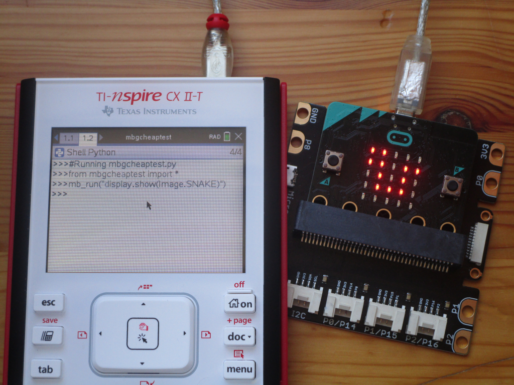

13179Nous avons donc aujourd'hui le plaisir de t'adapter ces deux fonctions pour TI-Nspire CX II. Il suffit pour cela essentiellement de remplacer l'utilisation du module ti_hub spécifique à la TI-83 Premium CE Edition Python, par celle du module ti_innovator spécifique à la TI-Nspire CX II :
Code: Tout sélectionner
from ti_innovator import *
def mb_run(code):
  send('\x05') # enter paste mode (Ctrl-E)
  send(code)
  send('\x04') # exit paste mode (Ctrl-D)
def mb_get():
  return getStr().split("\r\n")[-3]
En ce jour historique, voici donc la toute première prise de contrôle d'une carte micro:bit par une TI-Nspire CX II ! :bj:
