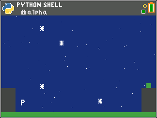

Comme un imbécile je venais de commencer l'adaptation de Parachute pour TI-83 Premium CE Edition Python, histoire de lui donner sa chance suite à la mise en voie d'extinction de l'asm...
J'étais en bonne voie, de superbes graphismes relativement fluides et sans le moindre glitch :
Et au moment de mettre la touche finale je me rends compte que mince... nous n'avons pas de get_key() sur TI-83 Premium CE Edition Python, juste un wait_key() : :troll:
viewtopic.php?f=41&t=23635
Et ce n'est pas pareil, wait_key() stoppe l'exécution du script et ne rend la main qu'une fois que l'utilisateur aura appuyé sur une touche.
Pas du tout adapté à ce genre de jeu de réflexe, davantage à des jeux de tour par tour... :'(

Même pas sûr que l'on ait ce qu'il faut pour nous créer notre propre getKey()...

@Hamza.S Voir ce que j'avais détaillé sur sys.stdin :
viewtopic.php?f=41&t=23582#p251940
Les fonctions de lecture de ce flux d'entrée sont bloquantes sur TI-83 Premium CE Edition Python... pas de possibilité de les reconfigurer en non bloquantes, et pas possible non plus de tester la présence de données avant lecture.
Je ne vois absolument pas comment faire. :'(
