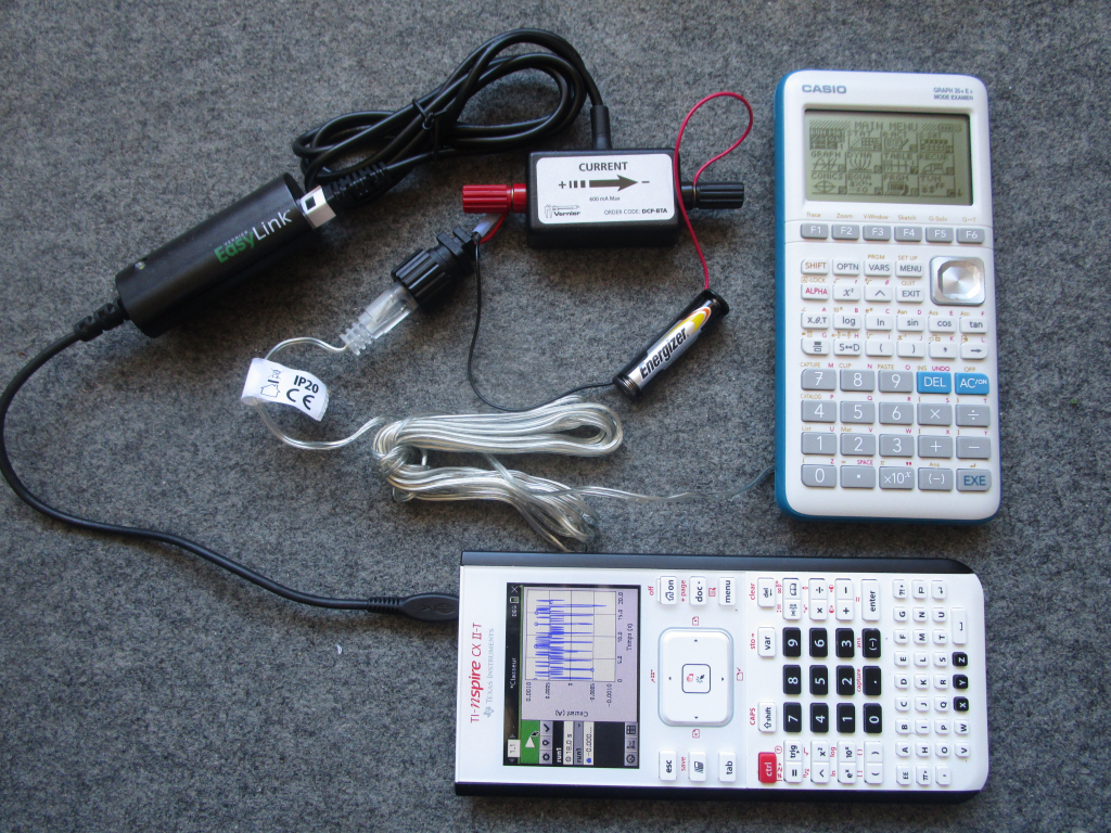

1451414513Commençons par te présenter le protocole.
Nous allons effectuer les mesures à l'aide d'une TI-Nspire CX II. Nous allons mesurer l'intensité, et utiliserons pour cela un capteur d'intensité Vernier. Muni d'une prise BT-A (le standard historique de téléphonie analogique chez British Telecom), il nous faut une interface pour le connecter à notre calculatrice, comme par exemple le Vernier EasyLink.
14515Problème suivant, un ampèremètre cela se branche en série. Comment faire donc pour couper le circuit de chaque calculatrice testée afin d'y intercaler le capteur d'intensité, tout en permettant à cette dernière de continuer à fonctionner ?
Nous allons utiliser un éliminateur de piles AAA modifié à cette fin. Une fausse pile AAA permet d'ouvrir le circuit, et il suffit alors de connecter en série à ses bornes un réceptacle pour la 4ème pile AAA alors manquante, ainsi que le capteur d'intensité.
Le gros avantage est donc qu'il n'y a aucune soudure ou modification à effectuer sur les calculatrices testées.
1451714518Et voilà donc à quoi ressemble le montage final.
Nous configurons la TI-Nspire CX II pour effectuer :
  • 50 mesures par seconde
  • pendant une durée de 29 secondes (car plusieurs modèles passent en mode économie d'énergie après 30 secondes d'inutilisation)
Nous retiendrons la valeur moyenne.
14516Par soucis d'égalité, nous n'utiliserons que des piles neuves avec au minimum 1,6 Volts de tension à vide entre leurs bornes.
Les modèles d'aujourd'hui sont tous à écran monochrome, les mesures seront effectuées avec le contraste par défaut de l'écran.
Nous allons de plus effectuer les mesures dans des conditions différentes :
