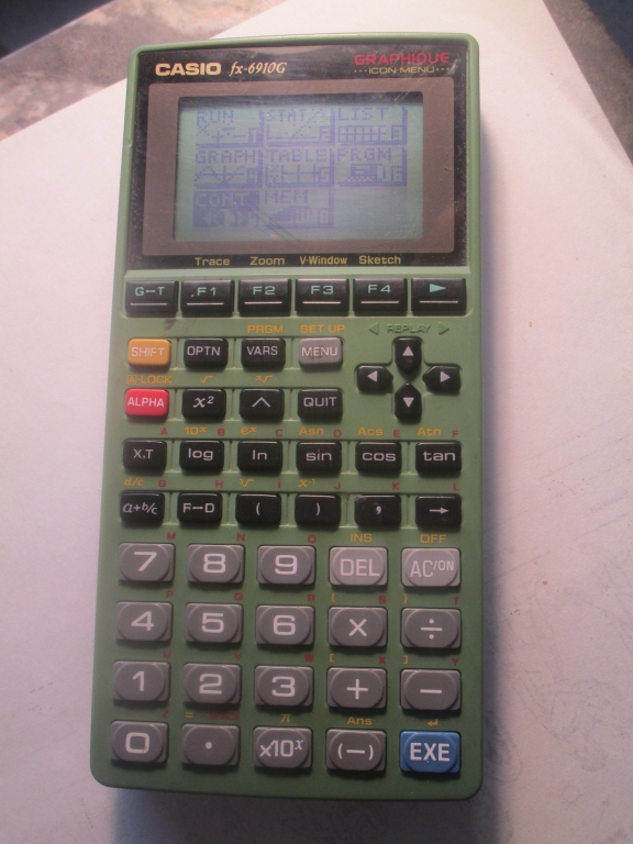

7759Aujourd'hui nous disposons donc d'une Casio fx-6910G.
Kesako? ;) C'est tout simplement l'ancien nom en France de la Graph 20, modèle connu à l'international sous le nom de fx-7400G.
Nous remontons donc à l'époque où la communication et la distribution des calculatrices Casio en France était sous-traitée à la société Noblet, par la suite rachetée par Dexxon.
Et on peut donc dater ce specimen d'avant 1996, date où Noblet commença à renommer tous les modèles en Graph, sans doute pour apporter plus de clareté à l'acheteur français ne comprenant rien devant toutes ces longues références lourdes à prononcer de plus.
Donc, que vaut ce modèle ? Est-il comparable à une TI-80 ou à une TI-82 ? C'est ce que nous allons chercher à découvrir ce soir. :)
7760Notre fx-6910G / Graph 20 s'allume donc avec un écran monochrome de 80x48=3840 pixels.
C'est donc bien beaucoup moins que les TI-82 (96x64=6144 pixels) et Graph 25 (128x64=8192 pixels), et sensiblement plus que la TI-80 (64x48=3072 pixels).
Notons que l'écran est cette fois-ci doté d'une grosse bordure opaque justement supprimée sur la Graph 25. Sans doute cette bordure permettait-elle honnêtement aux acheteurs en rayon de ne pas se méprendre sur les capacités d'affichage de la machine.
Nous trouvons donc cette fois-ci seulement 7 applications intégrées, contre 9 sur la Graph 25.
7765Au dos, nous ne retrouvons pas l'alimentation habituelle avec 4 piles AAA - seulement 2 piles AAA sont nécessaires ici. :o
Cela fait un point commun entre la fx-6910G / Graph 20 et la TI-80 qui elle aussi avait une alimentation spécifiques par 2 piles bouton CR2032.
