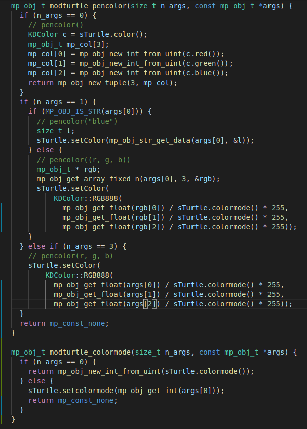

Yes je l'ai fait dans le mauvais sens :troll:
Re: Python turtle : test compatibilité Casio NumWorks
Message non luPosté: 06 Avr 2020, 19:20
de critor
Ah, comment tu as fait ? :)
Message non luPosté: 07 Avr 2020, 07:55
de redgl0w
critor a écrit:Ah, comment tu as fait ? :)
J'ai codé :troll:
J'ai corrigé :
