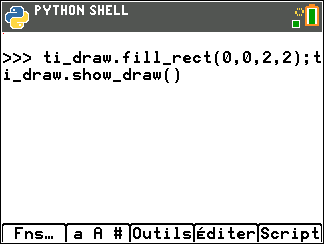

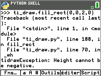

J'ai quand même de vilains bugs avec
ti_draw
Le pire c'est qu'ils sont aléatoires, exactement le même code peut marcher ou générer une erreur.
Par contre le comportement obtenu ne varie pas. Donc ça dépend peut-être non pas du contexte d'exécution, mais du contexte de création/saisie
(console, éditeur calculatrice, .py transféré via TI-Connect CE, ...)
Quand le bug décide de se déclencher, la méthode
.fill_rect()
se met entre autres à refuser les paramètres de largeur et hauteur inférieurs à 2 :
Image Image Image
La calculatrice prétend que j'ai passé des paramètres négatifs, ce qui n'est pas le cas.
Et en prime dans le contexte de ce bug, lorsque ça affiche quelque chose, il y a un décalage de +1 dans l'affichage en abscisse et en ordonnée :
Je ne fais aucun appel à
.set_window()
ou ce genre de chose, j'appelle directement les commandes de couleur et de tracé après importation.

Unread postby critor » 28 Nov 2021, 01:17
Ah je crois que j'ai compris, c'est
.draw_rect()
qui marche normalement.
Voici du code qui serait censé juxtaposer un rectangle rouge vide et un rectangle bleu plein de mêmes dimensions :
Image Image Image
On peut noter que le rectangle plein correspond en dimensions à l'intérieur du rectangle vide.
Avec cette histoire de taille d'au minimum 2 pour ne pas déclencher d'erreur quand ça lui prend, je me demande si il n'y aurait pas pour le
.fill_rect()
une histoire de bordure et d'appel interne à
.draw_rect()
