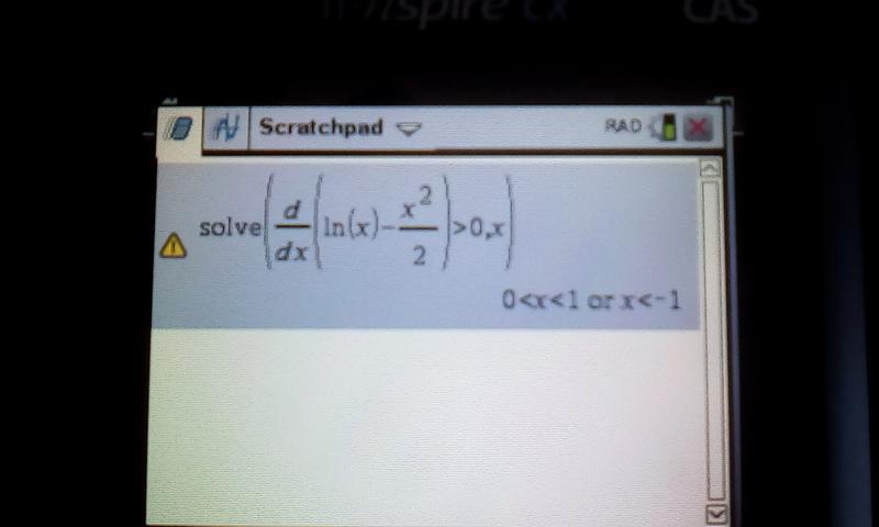

Unread postby Hisham » 07 Feb 2019, 08:44
nbenm wrote:@Lionel Debroux quand tu dis "plus ou moins bien", tu veux dire que les résultats peuvent ne pas être bons, ou que la présentation n'est pas top ?
Pour la présentation, ça peut surprendre. Pour les résultats, je n'en ai pas vu de faux, mais ce serait bon à savoir.
"Domain" function does work fine:
In some cases, using "solve" app for instance, the domain is not "checked" fine (in the example below I'm looking for monotonicity intervals of f(x)):
But that's another app … anyway it's reported with a yellow triangle … "domain" works fine by itself :)
Best,
Hisham ;)
P.S. Sorry for OT ... I only answered the question :whistle:
