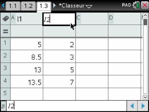

pour qu'il marche tu dois définir tes listes l1 et l2
* tu peux le faire depuis la page calcul en faisant l1:={ta liste1 séparé par des virgules} et l2:={ta liste2 séparé par des virgules}
exemple : l1:={8,12.5,19,5} et l2:={4,2,7,6}
ou
* tu peux le faire dans tableur et listes en mettant dans les cases A et B l1 et l2 voir image
