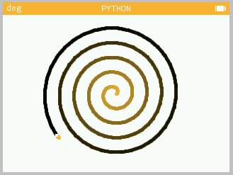

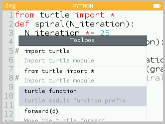

Message non luPosté: 30 Oct 2018, 19:39
de jean-baptiste boric
J'ai amélioré le module avec des fonctions supplémentaires et l'ajout de la toolbox pour le menu. Ça ressemble à quelque chose maintenant:
Code: Tout sélectionner
from turtle import *
def spiral(N_iteration):
  N_iteration *= 25
  for i in range(N_iteration):
# Change pen color
    gray=255-(i*255/N_iteration)
    pencolor(int(gray),int(gray*0.75),int(gray*0.25))
# Draw a segment of the spiral
    forward(i*0.1)
    left(10)

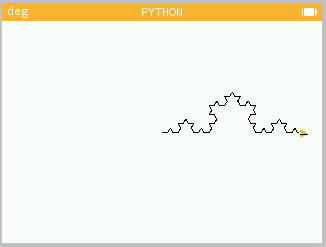

def koch(N_iteration):
# Save pencil size and set it to 1
  prevSize = pensize()
  pensize(1)
# Define inner function for recursion
  def _koch(n, l):
    if n == 1:
      forward(l)
    else:
      _koch(n-1,l/3)
      left(60)
      _koch(n-1,l/3)
      right(120)
      _koch(n-1,l/3)
      left(60)
      _koch(n-1,l/3)
# Call inner function
  _koch(N_iteration,140)
# Restore pencil size
  pensize(prevSize)
