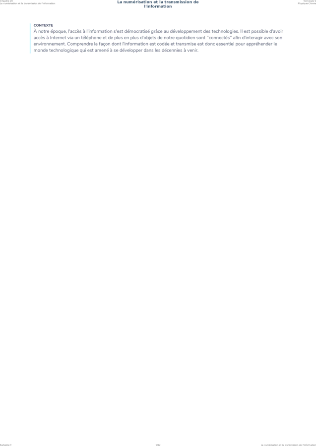

CONTEXTE
À notre époque, l'accès à l'information s'est démocratisé grâce au développement des technologies. Il est possible d'avoir
accès à Internet via un téléphone et de plus en plus d'objets de notre quotidien sont "connectés" a n d'interagir avec son
environnement. Comprendre la façon dont l'information est codée et transmise est donc essentiel pour appréhender le
monde technologique qui est amené à se développer dans les décennies à venir.
