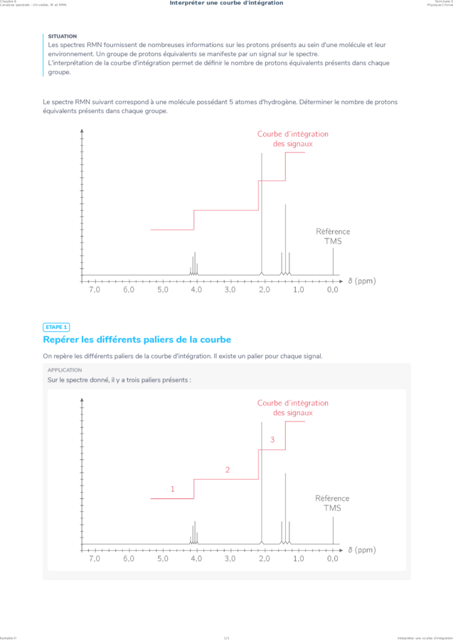

L'analyse spectrale : UV-visible, IR et RMN Interpréter une courbe d'intégration Physique-Chimie
SITUATION
Les spectres RMN fournissent de nombreuses informations sur les protons présents au sein d'une molécule et leur
environnement. Un groupe de protons équivalents se manifeste par un signal sur le spectre.
L'interprétation de la courbe d'intégration permet de dé nir le nombre de protons équivalents présents dans chaque
groupe.
Le spectre RMN suivant correspond à une molécule possédant 5 atomes d'hydrogène. Déterminer le nombre de protons
équivalents présents dans chaque groupe.
ETAPE 1
Repérer les différents paliers de la courbe
On repère les différents paliers de la courbe d'intégration. Il existe un palier pour chaque signal.
APPLICATION
Sur le spectre donné, il y a trois paliers présents :

ETAPE 2
Mesurer la hauteur relative de chaque palier
On mesure la hauteur relative de chaque palier.
APPLICATION
On mesure la hauteur relative de chaque palier h1 , h2 et h3 .
ETAPE 3
Calculer les rapports entre la hauteur du palier le plus petit et les hauteurs des
autres paliers
On calcule les rapports entre la hauteur de chaque palier et la hauteur du palier le plus petit.
APPLICATION
On calcule les rapports entre la hauteur du palier le plus petit h1 et les hauteurs des autres paliers h2 et h3 :
h2 = 3
hh1 23
3=
h1 2
ETAPE 4
Déterminer le nombre relatif de protons équivalents pour chaque signal
On sait que le rapport entre les hauteurs de palier est égal au rapport entre le nombre de protons équivalents pour chaque
signal.
On détermine le nombre de protons de chaque signal relativement au nombre de protons du signal ayant le palier le plus
petit.
APPLICATION
Pour chaque signal, on détermine le nombre de protons relativement à h1 :
3
h2 = h3 = 2 h1

ETAPE 5
Conclure en déterminant le nombre de protons équivalents de chaque signal
On conclut en donnant le nombre absolu de protons équivalents pour chaque signal.
APPLICATION
A n d'avoir un nombre entier de proton pour chaque signal :
h
1 représente 2 protons.
h
2 représente 3 protons.
h
3 représente 3 protons.
