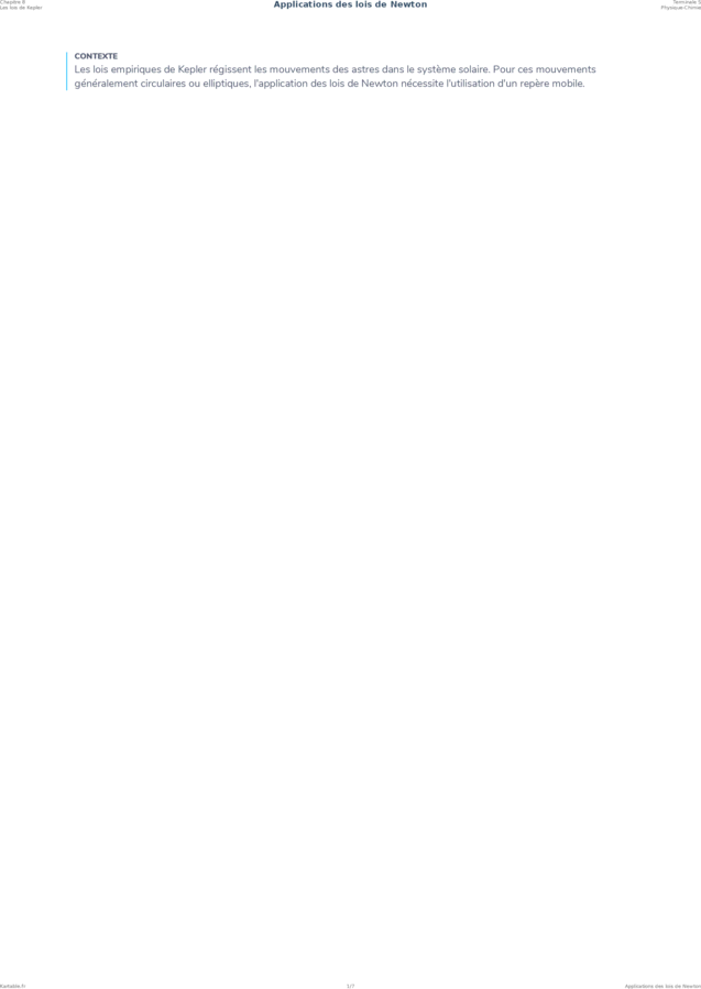

CONTEXTE
Les lois empiriques de Kepler régissent les mouvements des astres dans le système solaire. Pour ces mouvements
généralement circulaires ou elliptiques, l'application des lois de Newton nécessite l'utilisation d'un repère mobile.
