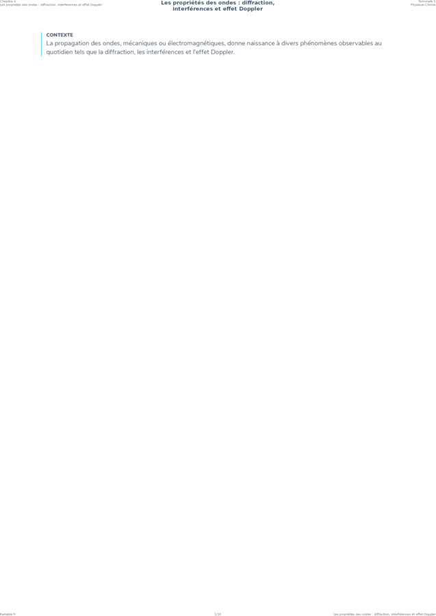

Chapitre 4 Terminale S
Les propriétés des ondes : diffraction, interférences et effet Doppler Les propriétés des ondes : diffraction, Physique-Chimie
CONTEXTE
La propagation des ondes, mécaniques ou électromagnétiques, donne naissance à divers phénomènes observables au
quotidien tels que la diffraction, les interférences et l'effet Doppler.
