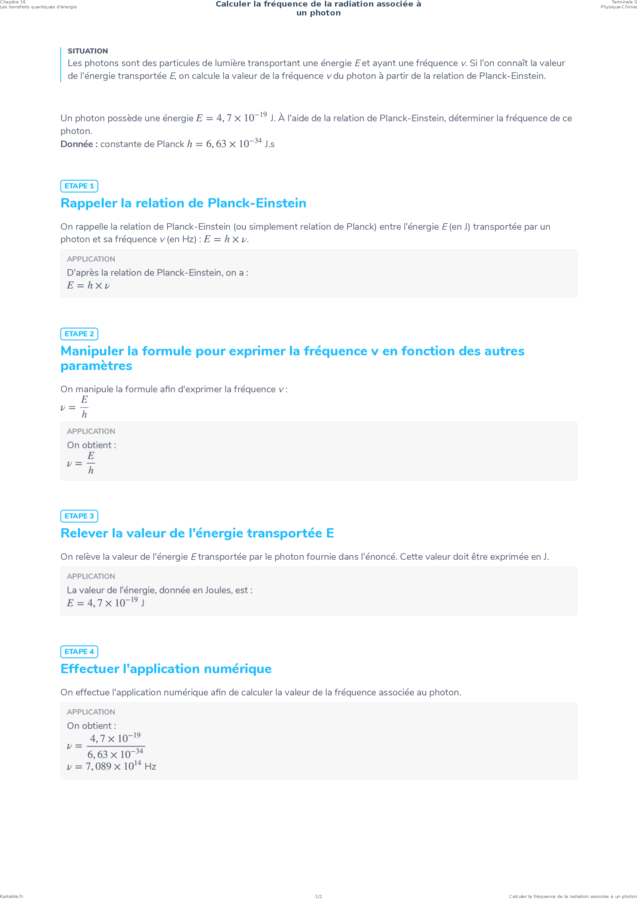

SITUATION
Les photons sont des particules de lumière transportant une énergie E et ayant une fréquence v. Si l'on connaît la valeur
de l'énergie transportée E, on calcule la valeur de la fréquence v du photon à partir de la relation de Planck-Einstein.
Un photon possède une énergie E = 4,7 × 10−19 J. À l'aide de la relation de Planck-Einstein, déterminer la fréquence de ce
photon.
Donnée : constante de Planck h = 6,63 × 10−34 J.s
ETAPE 1
Rappeler la relation de Planck-Einstein
On rappelle la relation de Planck-Einstein (ou simplement relation de Planck) entre l'énergie E (en J) transportée par un
photon et sa fréquence v (en Hz) : E = h×ν .
APPLICATION
D'après la relation de Planck-Einstein, on a :
E = h×ν
ETAPE 2
Manipuler la formule pour exprimer la fréquence v en fonction des autres
paramètres
On manipule la formule a n d'exprimer la fréquence v :
ν = Eh
APPLICATION
E
On obtient :
ν= h
ETAPE 3
Relever la valeur de l'énergie transportée E
On relève la valeur de l'énergie E transportée par le photon fournie dans l'énoncé. Cette valeur doit être exprimée en J.
APPLICATION
La valeur de l'énergie, donnée en Joules, est :
E = 4,7 × 10 −19 J
ETAPE 4
Effectuer l'application numérique
On effectue l'application numérique a n de calculer la valeur de la fréquence associée au photon.
APPLICATION
On obtient :
4,7 × 10 −19
ν = 6,63 × 10−34
ν = 7,089 × 1014 Hz
