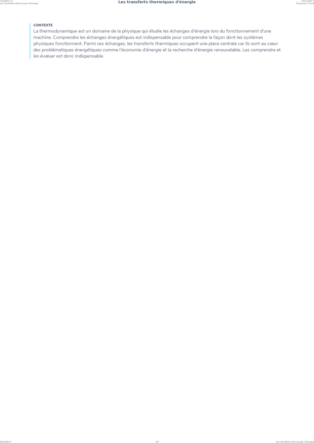

Chapitre 15 Terminale S
Les transferts thermiques d'énergie Les transferts thermiques d'énergie Physique-Chimie
CONTEXTE
La thermodynamique est un domaine de la physique qui étudie les échanges d'énergie lors du fonctionnement d'une
machine. Comprendre les échanges énergétiques est indispensable pour comprendre la façon dont les systèmes
physiques fonctionnent. Parmi ces échanges, les transferts thermiques occupent une place centrale car ils sont au cœur
des problématiques énergétiques comme l'économie d'énergie et la recherche d'énergie renouvelable. Les comprendre et
les évaluer est donc indispensable.
