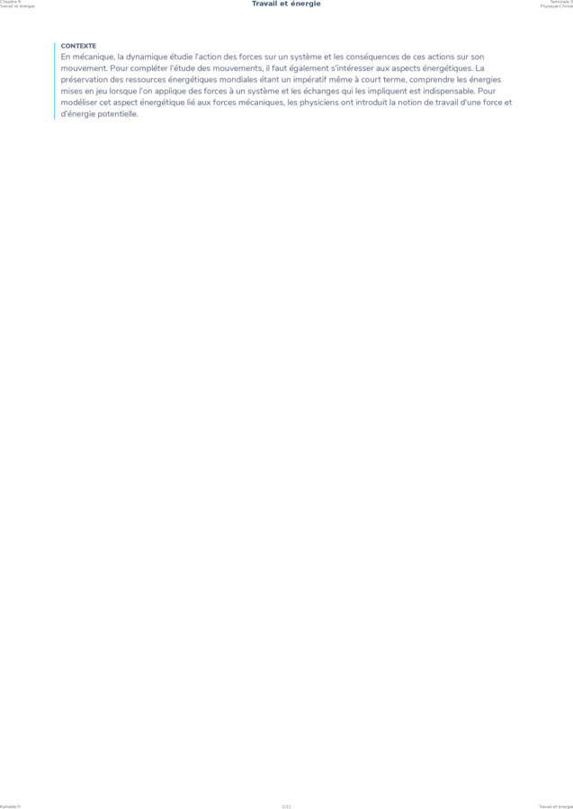

Chapitre 9 Terminale S
Travail et énergie Travail et énergie Physique-Chimie
CONTEXTE
En mécanique, la dynamique étudie l'action des forces sur un système et les conséquences de ces actions sur son
mouvement. Pour compléter l'étude des mouvements, il faut également s'intéresser aux aspects énergétiques. La
préservation des ressources énergétiques mondiales étant un impératif même à court terme, comprendre les énergies
mises en jeu lorsque l'on applique des forces à un système et les échanges qui les impliquent est indispensable. Pour
modéliser cet aspect énergétique lié aux forces mécaniques, les physiciens ont introduit la notion de travail d'une force et
d'énergie potentielle.
