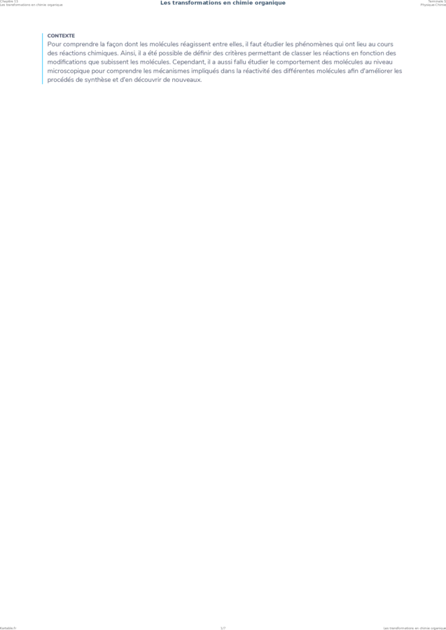

Chapitre 13 Terminale S
Les transformations en chimie organique Les transformations en chimie organique Physique-Chimie
CONTEXTE
Pour comprendre la façon dont les molécules réagissent entre elles, il faut étudier les phénomènes qui ont lieu au cours
des réactions chimiques. Ainsi, il a été possible de dé nir des critères permettant de classer les réactions en fonction des
modi cations que subissent les molécules. Cependant, il a aussi fallu étudier le comportement des molécules au niveau
microscopique pour comprendre les mécanismes impliqués dans la réactivité des différentes molécules a n d'améliorer les
procédés de synthèse et d'en découvrir de nouveaux.
