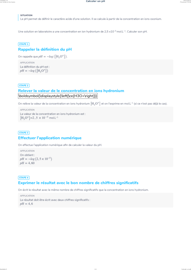

SITUATION
Le pH permet de dé nir le caractère acide d'une solution. Il se calcule à partir de la concentration en ions oxonium.
Une solution en laboratoire a une concentration en ion hydronium de 2,5 x10−5 mol.L−1. Calculer son pH.
ETAPE 1
Rappeler la dé nition du pH
On rappelle que pH = −log ([H3 O+ ]).
APPLICATION
La dé nition du pH est :
ETAPE 2
Relever la valeur de le concentration en ions hydronium
boldsymbol{displaystyle{left[ce{H3O+right]}}
On relève la valeur de la concentration en ions hydronium [H3 O+ ] et on l'exprime en mol.L
−1
(si ce n'est pas déjà le cas).
APPLICATION
La valeur de la concentration en ions hydronium est :
[H O ]=2,5 × 10
3
+ −5 mol.L−1
ETAPE 3
Effectuer l'application numérique
On effectue l'application numérique a n de calculer la valeur du pH.
APPLICATION
On obtient :
pH = −log (2,5 × 10−5 )
pH = 4,60
ETAPE 4
Exprimer le résultat avec le bon nombre de chiffres signi catifs
On écrit le résultat avec le même nombre de chiffres signi catifs que la concentration en ions hydronium.
APPLICATION
Le résultat doit être écrit avec deux chiffres signi catifs :
pH = 4,6
