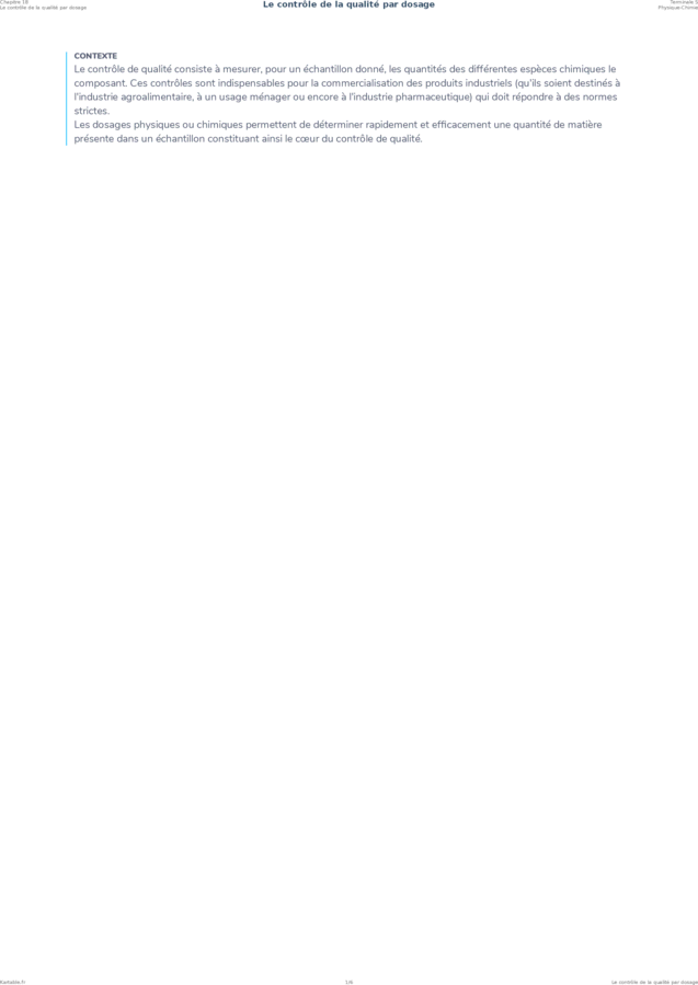

CONTEXTE
Le contrôle de qualité consiste à mesurer, pour un échantillon donné, les quantités des différentes espèces chimiques le
composant. Ces contrôles sont indispensables pour la commercialisation des produits industriels (qu'ils soient destinés à
l'industrie agroalimentaire, à un usage ménager ou encore à l'industrie pharmaceutique) qui doit répondre à des normes
strictes.
Les dosages physiques ou chimiques permettent de déterminer rapidement et ef cacement une quantité de matière
présente dans un échantillon constituant ainsi le cœur du contrôle de qualité.
