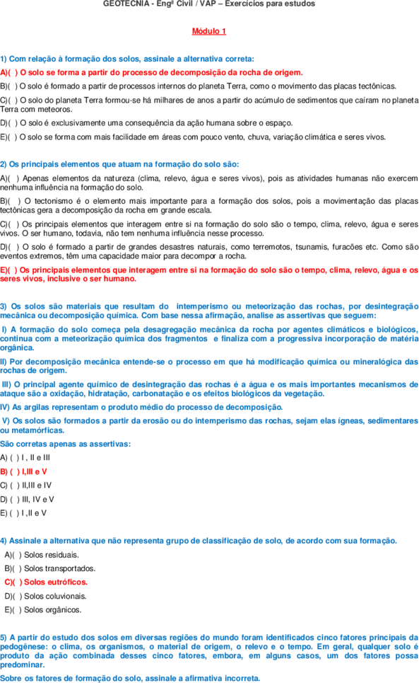

GEOTECNIA - Engª Civil / VAP – Exercícios para estudos
Módulo 1
1) Com relação à formação dos solos, assinale a alternativa correta:
A)( ) O solo se forma a partir do processo de decomposição da rocha de origem.
B)( ) O solo é formado a partir de processos internos do planeta Terra, como o movimento das placas tectônicas.
C)( ) O solo do planeta Terra formou-se há milhares de anos a partir do acúmulo de sedimentos que caíram no planet a
Terra com meteoros.
D)( ) O solo é exclusivamente uma consequência da ação humana sobre o espaço.
E)( ) O solo se forma com mais facilidade em áreas com pouco vento, chuva, variação climática e seres vivos.
2) Os principais elementos que atuam na formação do solo são:
A)( ) Apenas elementos da natureza (clima, relevo, água e seres vivos), pois as atividades humanas não exercem
nenhuma influência na formação do solo.
B)( ) O tectonismo é o elem ento mais importante para a formação dos solos, pois a movimentação das placas
tectônicas gera a decomposição da rocha em grande escala.
C)( ) Os principais elementos que interagem entre si na formação do solo são o tempo, clima, relevo, água e seres
vivos. O ser humano, todavia, não tem nenhuma influência nesse processo.
D)( ) O solo é formado a partir de grandes desastres naturais, como terrem otos, tsunamis, furacões etc. Como são
eventos extremos, têm uma capacidade maior para decompor a rocha.
E)( ) Os principais elementos que interagem entre si na formação do solo são o tempo, clima, relevo, água e os
seres vivos, inclusive o ser humano.
3) Os solos são materiais que resultam do intemperismo ou meteorização das rochas, por desintegração
mecânica ou decomposição química. Com base nessa afirmação, analise as assertivas que seguem:
I) A formação do solo começa pela desagregação mecânica da rocha por agentes climáticos e biológicos,
continua com a meteorização química dos fragmentos e finaliza com a progressiva incorporação de matéria
orgânica.
II) Por decomposição mecânica entende-se o processo em que há modificação química ou mineralógica das
rochas de origem.
III) O principal agente químico de desintegração das rochas é a água e os mais importantes mecanismos de
ataque são a oxidação, hidratação, carbonatação e os efeitos biológicos da vegetação.
IV) As argilas representam o produto médio do processo de decomposição.
V) Os solos são formados a partir da erosão ou do intemperismo das rochas, sejam elas ígneas, sedimentares
ou metamórficas.
São corretas apenas as assertivas:
A) ( ) I , II e III
B) ( ) I,III e V
C) ( ) II,III e IV
D) ( ) III, IV e V
E) ( ) I ,II e V
4) Assinale a alternativa que não representa grupo de classificação de solo, de acordo com sua formação.
A)( ) Solos residuais.
B)( ) Solos transportados.
C)( ) Solos eutróficos.
D)( ) Solos coluvionais.
E)( ) Solos orgânicos.
5) A partir do estudo dos solos em diversas regiões do mundo foram identificados cinco fatores principais da
pedogênese: o clima, os organismos, o material de origem, o relevo e o tempo. Em geral, qualquer solo é
produto da ação combinada desses cinco fatores, embora, em alguns casos, um dos fatores possa
predominar.
Sobre os fatores de formação do solo, assinale a afirmativa incorreta.
A)( )A temperatura e a umidade regulam o tipo e a intensidade de intemperismo das rochas, o crescimento dos
organismos e a distinção entre os horizontes pedogenéticos.
B)( )Os microorganismos atuam na formação dos solos através da decomposição das rochas, auxiliando na
produção de húmus que se acumula principalmente nos horizontes mais profundos.
C)( )O material de origem condiciona as características do solo, sobretudo na formação de solos jovens ou formados
em climas frios e secos.
D)( )O relevo que condiciona uma rápida infiltração ou boa drenagem favorece o intemperismo químico, notadamente a
oxidação e, portanto, a coloração avermelhada dos solos.
E)( ) O tempo atua na diferenciação e no espessamento dos horizontes do solo.
6) Os solos possuem diversas propriedades físicas que têm como objetivo a análise de suas características
para uma melhor aplicação nas diversas obras de engenharia. Em relação a estas propriedades, relacione
adequadamente as colunas a seguir.
A seqüência está correta em
A)( ) 4, 3, 2, 1.
B)( ) 2, 3, 4, 1.
C)( ) 4, 1, 2, 3.
D)( ) 2, 1, 4, 3.
E) ( )3 ,1 ,2, 4
7) Sobre os índices físicos do solo, é incorreto o que se afirma em:
A.( ) Grau de saturação é a relação entre o volume de água e o volume de vazios da amostra.
B.( ) Peso específico natural é a relação entre o peso total e o volume total da amostra.
C.( ) Peso específico aparente seco é a relação entre o peso das partículas sólidas e o volume total da amostra.
D.( ) Porosidade é a relação entre o volume de vazios e o volume de sólidos da amostra.
E.( ) Peso específico saturado é a relação entre o peso saturado e o volume total da amostra.
8) Os ensaios de laboratório visam a caracterizar e classificar os solos, determinar parâmetros de resistência,
deformabilidade e permeabilidade. Dentre os de caracterização NÃO se pode citar o ensaio de
A.( ) cisalhamento direto.
B.( ) granulometria.
C.( ) umidade natural.
D.( ) peso específico real dos grãos.
E.( ) limite de liquidez.
9) Solos são misturas trifásicas compostas por frações sólida, líquida (água) e gasosa (ar). O estado do solo é
decorrente da proporção em que essas três fases se apresentam, e isso irá determinar como ele vai se
comportar. A porosidade do solo pode ser expressa pela relação entre
A.( ) o volume de vazios e o volume total do solo.
B.( ) a massa total do solo e a massa de água.
C.( ) o volume de água e o volume de sólidos.
D.( ) o volume de vazios e o volume de sólidos.
E.( ) a massa de sólidos e a massa de água.
10) Os solos que apresentam baixa capacidade de suporte devido à quantidade de água subterrânea são
comumente conhecidos como “solos moles”. Solos com estas características apresentam
A.( ) alto índice de permeabilidade, baixa resistência ao cisalhamento e baixa deformabilidade.
B.( ) baixo índice de permeabilidade, alta resistência ao cisalham ento e alta deformabilidade.
C.( ) alto índice de permeabilidade, alta resistência ao cisalhamento e alta deformabilidade.
D.( ) baixo índice de permeabilidade, baixa resistência ao cisalhamento e alta deformabilidade.
E.( ) baixo índice de permeabilidade, baixa resistência ao cisalhamento e baixa deformabilidade.
11) Assinale a alternativa que não representa grupo de classificação de solo, de acordo com sua formação.
12) Acerca do estudo dos perfis de solos, assinale a opção correta.
A)( )Embora algumas características morfológicas do solo, como espessura, cor, textura, estrutura, consistência e
transição entre os horizontes, sejam escolhidas para serem analisadas no estudo de cada horizonte ou camada do
solo, elas são dispensáveis para a classificação deste.
B)( )No estudo do solo, a coleta de amostras precede a análise do perfil, a fim de se garantir que as amostras não
sejam contaminadas durante o estudo do perfil do solo.
C)( )Classifica-se como latossolo amarelo distrófico antrópico um solo que tenha sido profundamente
modificado por atividades humanas.
D)( )Uma trincheira deve ter dois metros de profundidade, medida que deve ser mantida para que se possam
comparar os resultados de diversos estudos em que ela seja utilizada.
E)( )No campo, o solo é estudado a partir do seu perfil, ou seja, por meio de um corte vertical com profundidade
preestabelecida não variável, não se devendo chegar até a rocha originária.
13) Em 2005, a Empresa Brasileira de Pesquisa Agropecuária (Embrapa) lançou um novo sistema brasileiro de
classificação de solos (2ª versão). Sobre os solos brasileiros, assinale a opção incorreta.
A)( ) Neossolos Quartzarênicos são solos arenosos, profundos e compostos essencialmente de quartzo.
B)( ) Latossolos Vermelhos são os solos predominantes do bioma Cerrado e a sua coloração avermelhada é devido
ao mineral hematita.
C)( ) As três subordens dos Argissolos são Húmicos, Flúvicos e Háplicos.
D)( ) Neossolos não possuem horizonte B.
E)( ) Gleissolos são permanentemente ou periodicamente saturados com água
14) Os solos são um importante recurso natural renovável suportando a vida e as atividades humanas
economicamente, com notável importância nas práticas agropecuárias com vistas à geração de alimentos. Os
solos são formados a partir da decomposição das rochas de origem, que daí adquirem morfologia variada e
oportunizam diferentes classificações. Considerando, pois, a origem, morfologia e classificação dos solos,
A)( )Os termos aluviais e eluviais permitem classificar os solos quanto à origem: aluviais são os solos formados por
rochas encontradas no mesmo local da formação, isto é, a rocha matriz que foi decomposta e se alterou para a
formação do solo e se encontra no mesmo local do solo; enquanto os eluviais são os solos formados por transporte e
sedimentação do material de rochas localizadas em outros lugares, graças à ação das águas e dos ventos.
B)( )O Intemperismo físico, mediado por variações de temperatura, calor ou pelo congelamento de água em
fissuras, não promove alteração na composição da rocha.
C)( )A classificação dos solos discrimina os horizontes em um perfil a partir da rocha mãe, ou material de origem que,
por isso, recebe a denominação de horizonte O; a partir deste, em sentido ascendente, denominam-se outros
horizontes numa ...
orgânica.
rochas de origem.
ou metamórficas.
A) ( ) I , II e III
B) ( ) I,III e V
C) ( ) II,III e IV
D) ( ) III, IV e V
E) ( ) I ,II e V
predominar.
A)( ) 4, 3, 2, 1.
B)( ) 2, 3, 4, 1.
C)( ) 4, 1, 2, 3.
D)( ) 2, 1, 4, 3.
E) ( )3 ,1 ,2, 4
horizontes numa ...
