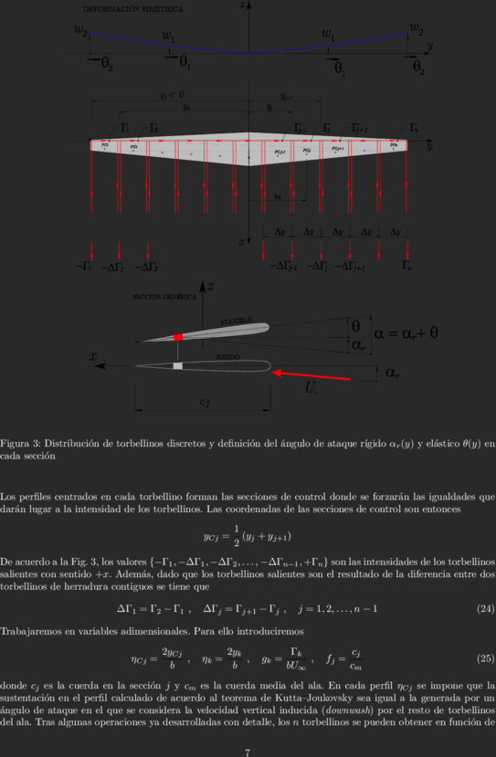

Figura 3: Distribuci´on de torbellinos discretos y definici´on del ´angulo de ataque r´ıgido αr (y) y el´astico θ(y) en
cada secci´on
Los perfiles centrados en cada torbellino forman las secciones de control donde se forzar´an las igualdades que
dar´
an lugar a la intensidad de los torbellinos. Las coordenadas de las secciones de control son entonces
1
yCj = (yj + yj+1 )
2
De acuerdo a la Fig. 3, los valores {−Γ1 , −∆Γ1 , −∆Γ2 , . . . , −∆Γn−1 , +Γn } son las intensidades de los torbellinos
salientes con sentido +x. Adem´ as, dado que los torbellinos salientes son el resultado de la diferencia entre dos
torbellinos de herradura contiguos se tiene que
∆Γ1 = Γ2 − Γ1 , ∆Γj = Γj+1 − Γj , j = 1, 2, . . . , n − 1 (24)
dar´
1
yCj = (yj + yj+1 )
2
